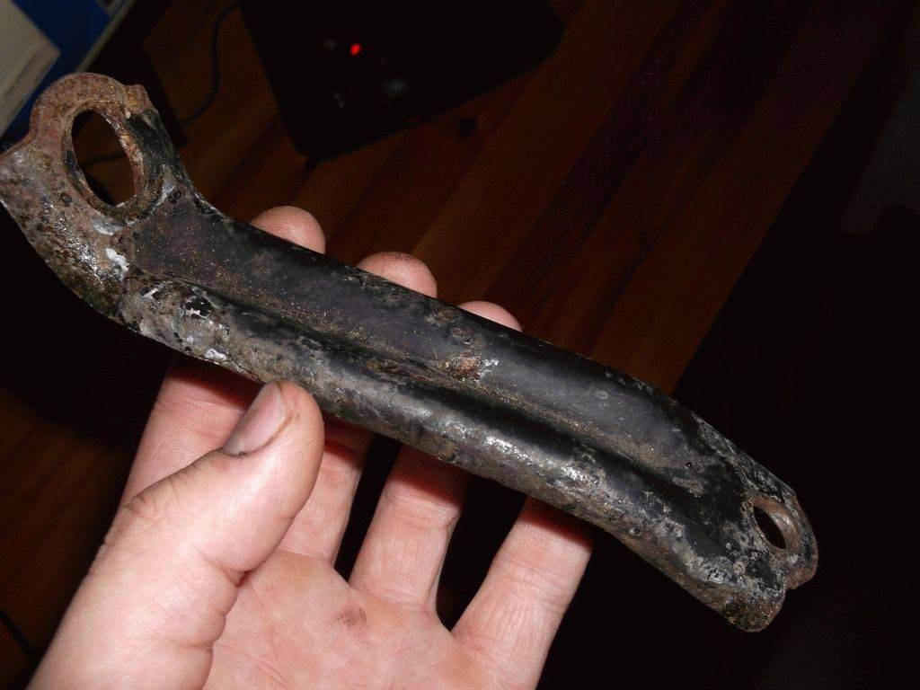

как всегда после ремонта остаются лишние запчасти :)
подскажите откуда кронштейн?
он крепится к подушке и к коробке

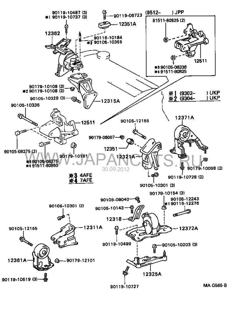

 Заголовок сообщения: Re: Замена сцепления 3S-GE, фотоотчет
СообщениеДобавлено: Вс сен 30, 2012 10:23 pm
Зарегистрирован: Вт мар 01, 2011 10:30 pm
Сообщения: 299
Откуда: Петрозаводск, Карелия
воть
