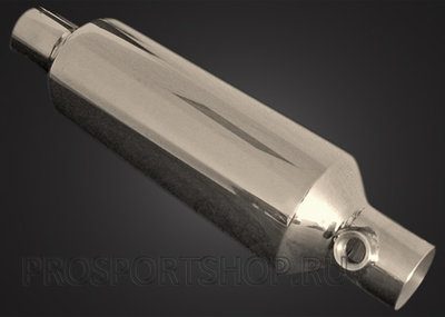

вот этот наверно резонатор надо вваривать вместо катализатора , http://shop-prosport.ru/catalog/detail. ... s&ID=27988
Резонатор универсальный, нерж., с гайкой под лямбда-зонд ProSport D 51, (внешн102mm)
цена 1250 р.
Артикул: RS-01610
до этого кто то выкладывал ссылку но она не рабочая уже

Artem23 писал(а):
вот этот наверно резонатор надо , http://shop-prosport.ru
Гавно это, а не резонатор, тупо пустая банка, без вяких гасителей резонансов, без наполнителя.
2 шт. таких выбросил.
Как и все глушители этой фирмы

Сообщения: 452
Машина: Toyota Corolla EE101
Двигатель: 4E-FE
Dmitry_R
Резонатор в виде пустой банки говно только в виду громкого звука, если смотреть с точки зрения отдачи то наоборот он самый лучший, ибо резонатор имитирует срез выхлопной трубы в атмосферу и участвует в резонансных процессах в выхлопном коллекторе. тут каждый выбирает то что ему нужно.
З.Ы. Проспорт та еще какашка...
Сомнительное утверждение.
В том месте, где стоит катализатор, как раз зачастую резонансные процессы ни к чему (для отдачи). И максимально ровной трубы обычно достаточно. Но недостатки трубы описаны выше.

Дим я имел ввиду вваривать его вместо катализатора , вот тут Лукомор отписался про него viewtopic.php?f=6&t=435&start=425 , как я понял ты ему его порекомендовал

Про то место где стоит катализатор абсолютно согласен :a_g_a: Разговор вроде как про резонатор был :nez-nayu:

Заказал у них вчера этот резонатор и гофру 50х150 , сегодня девушка звонила уточняла адрес и мои намериния купить , вот колеблюсь оплачивать счет или трубу поставить .
