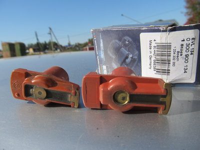

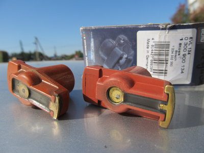

слева мой родной бегунок (он слегка отличается)
IMG_4912.JPG [ 447.58 КБ | Просмотров: 9933 ]
IMG_4913.JPG [ 427.93 КБ | Просмотров: 9933 ]
