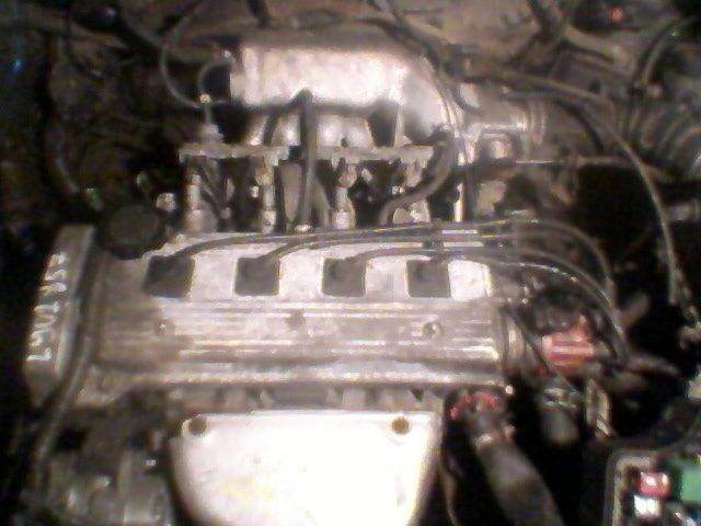

на первом фото мой родной движок на втором контракник но с родным трамблером на контракнике был с двумя разъемами и дросель переставлен с моего.извеняюсь за качество фото но более высокое не получаеется выставить. вроде видно но если что могу показать отдельные узлы.

СообщениеДобавлено: Вт ноя 20, 2012 10:20 pm
а значит датчика положения коленвала нет на маслонасосе,он в трамблере.
Детский сад, честное слово....
djrzhev69 писал(а):
ни одного лишнего датчика не осталось
разъем рядом с масляным щупом куда подсоединил???
Добавлено спустя 4 минуты 14 секунд:
Вот этот датчик стоит и подключен? http://forums.drom.ru/attachment.php?at ... 1257349390
http://forums.drom.ru/attachment.php?at ... 1257350088

м....да я действительно теперь его нашел на своем движке :hi_hi_hi: . и что мне теперь делать???? реально переделать под этот трамблер????
СообщениеДобавлено: Чт ноя 22, 2012 3:45 pm
Менять маслонасос,ставить датчик.
Дети малые,чесно слово... Неужели нельзя потратить час максимум на сравнение вытащенного двигателя и нового? Чтоб потом сразу вопросы задать?
Теперь снимай поддон,разбирай всю лобовину и трахайся меняй маслонасос на установленном двигателе,раз на снятом это не делалось...
Это уже не первая тема на этом форуме,видимо и не последняя...
ЗЫ: не забудь шестерню поставить с зубьями для датчика
