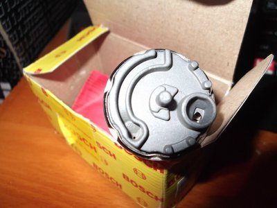

Поменял бензонасос на бошевский.
Проблема осталась - при плавном наборе скорости, появлялись небольшие рывки, как будто груз к заднице прицепили. Педальку побольше выжмешь - и вроде проходит.
После замены бензонасоса пропал(!!) шум от его работы, количество сливаемого через обратку бензина увеличилось до литра за минуту, вроде упал расход. Улучшения динамики не заметил.
Вот так вот :du_ma_et:

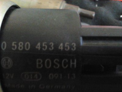

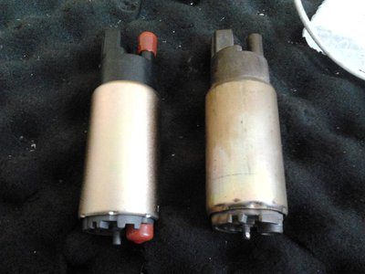

Была подобная проблема. Машина не хотела развивать мощность, очень инерционная. Проверил все с тестером и вскрытием подозрительных узлов. (Дроссельная заслонка, крышка трамблера,...)
Вытащил бензонасос - у него "фонтан" - 3 см. высотой. (соблюдайте технику безопасности)
В соседнем магазине купил очень похожий бензонасос от автомобиля ГАЗ 31 инжектор.
На коробке и на бензонасосе код - BOSСH 0 580 453 453.
По интернет магазинам он стоит 1200 руб. В нашем "сельпо" - 780 руб.
За оригинальность не ручаюсь, но свою функцию он выполняет!
Никогда не думал, что машина умеет так быстро разгоняться.
Комментарий к файлу: Купил бензонасос BOSСH для авто ГАЗ.
Номер на борту 0580453453
Цена вопроса - 780 руб.

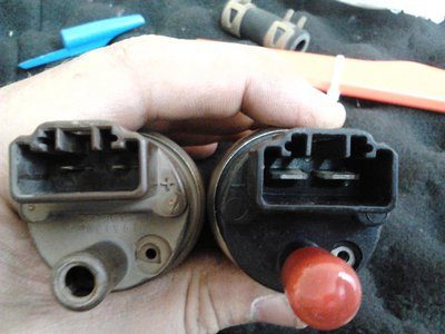

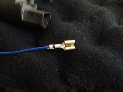

Комментарий к файлу: Вся разница с родным DENSO - ширина клеммы. Откусил родные и припаял подходящие.

Комментарий к файлу: Маркировка на бензонасосе.

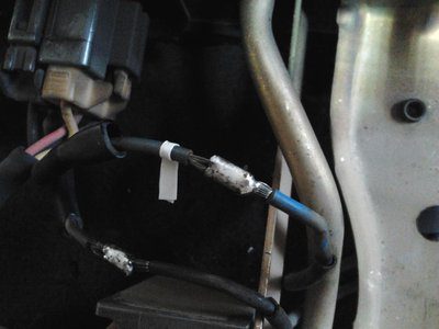

Комментарий к файлу: Контакты и провод для будущего разъема. Цена - 3 руб. за пару.
2012-10-10 17.23.23.jpg [ 132.19 КБ | Просмотров: 6192 ]
Комментарий к файлу: Снимаем изоляцию и откусываем старый разъем. Готовим к пайке.
2012-10-10 17.23.36.jpg [ 101.78 КБ | Просмотров: 6192 ]

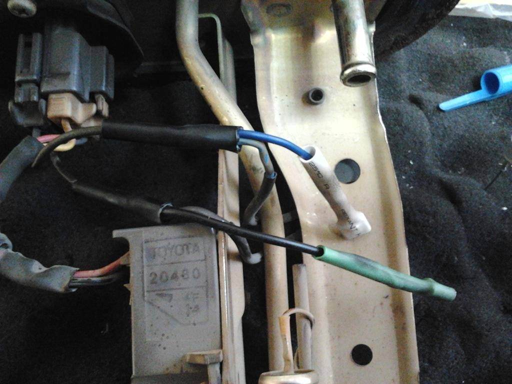

Комментарий к файлу: На контакты надел термоусадочные трубки.
2012-10-10 17.28.12.jpg [ 141.43 КБ | Просмотров: 6192 ]

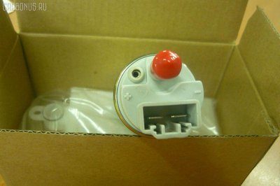

Если верить экзисту, то Ваш бензонасос совместим с
CALDINA CAMRY GRACIA CARINA FF CELICA CORONA LEXUS ES300 MARK 2 RAV4 VISTA/VISTA ARDEO WINDOM
Артикул 23221-15030.
У них ширина контактов больше чем у Carina E. Примерно как я писал выше у Bosсh.
Заменяемость: 2322115030, 195130-7040, 23221-15030
Придется отрезать родное гнездо питания бензонасоса и паять другое.

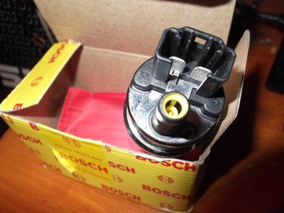

Все-таки взял сегодня Bosch 0 580 453 453 за 1600р., типа от "десятки" (причем переспросили в магазине - от Волги или Ваза? :) ). Контакты, по ходу, тоже придется менять, или, я думаю, сам разъем... хз, на месте будет видно.

Короче, такая же ерунда с подключением :( Насос такой же как у тебя, клеммы широкие.
Вот смотрю твой способ - надо будет так же делать. В магазинах подходяшего штеккера нет. Только вот я не понял - ты эти клеммы (на 4-ой фотке) напрямую к насосу подключал? То есть, по сути, надо просто откусить родной штеккер и припаять клеммы? Или как? :)
Drive2
 Заголовок сообщения: Re: бензонасос с 10-ки
СообщениеДобавлено: Вс окт 21, 2012 8:58 pm
Sinclair
Можно купить контакты под обжим и не париться. После обжима облудить, ибо гамно они :)

Ash
Ну старый-то штеккер все равно выкусывать? :)
Тогда можно вообще без клемм, напрямую провода подпаять к насосу, а их уже вместо штеккера, ну и все пайки так же под термоусадку.
