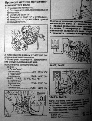

А твоя, насколько я понимаю, заводится и ездит. Я бы искал плохой контакт в проводке датчика в первую очередь, замерил сопротивление обмотки ДПКВ. Кажется, в Авенсисовском букваре методика была, но глянуть смогу только вечером.
sensor.jpg [ 102.11 КБ | Просмотров: 10216 ]

Подскажите пожалуйста по сопротивлению ДПКВ .У моего на холодную примерно 1900 Ом, теплый примерно 2100 по Авенсинскому букварю вроде норма на других сайтах читал что сопротивление ДПКВ должно быть примерно 900 ом.Ошибка 12 у меня не уходит,чистил датчик ДПКВ,трамблер ни чего не помогает,после снятия ДПКВ стал заводиться на холодную только с первого раза ,а на горячюю только с чирканьем стартером перед полной прокруткой и то не всегда.Снимал разьем с трамблера тоже самое плюс еще 13 ошибка загораеться.С толкоча заводиться без ошибки.А со стартера, движок неустойчиво работает, горит чек,глохнет на холостых оборотах.
