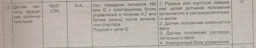

03022012(002).jpg [ 206.64 КБ | Просмотров: 9796 ]
Как проверить сопротивление индукционного датчика зажигания с тремя контактами на трамблере, в книге Тойота Карина Е 92-98 показаны с 4-мя

Судя по фото трамблера, у тебя Бошевская система управления двигателем, датчик положения коленвала стоИт на масляном насосе, рядом со шкивом коленвала (его волговский "заменитель" желательно заранее бросить в багажник , ибо поломка ДПКВ может обездвижить машину в самый неподходящий момент). На фото - разъем датчика положения распредвала, его вроде ставят фольксвагеновский
