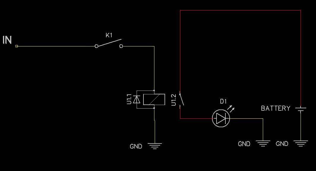

Как я понял, ты мне про другое стал говорить? Не очень понятно, даю схему!
П.С. Не важно, зачем тут реле. Схема для простоты. Просто предположим, что есть какой-то управляющий сигнал на реле, допустим с габаритов.
DSC_8534.JPG [ 221.18 КБ | Просмотров: 16129 ]

Скорее схема у тебя выглядит так.
Если управляющая цепь уже защищена предохранителем (а если ты берешь управляющую цепь от уже имеющейся в автомобиле, то она защищена), то дополнительного предохранителя на эту управляющую не надо.
На управляемую цепь по-любому нужен предохранитель и ставить его желательно прямо в точке отвода от твоего "толстого провода".
carinae_scheme.PNG [ 15.15 КБ | Просмотров: 16117 ]
