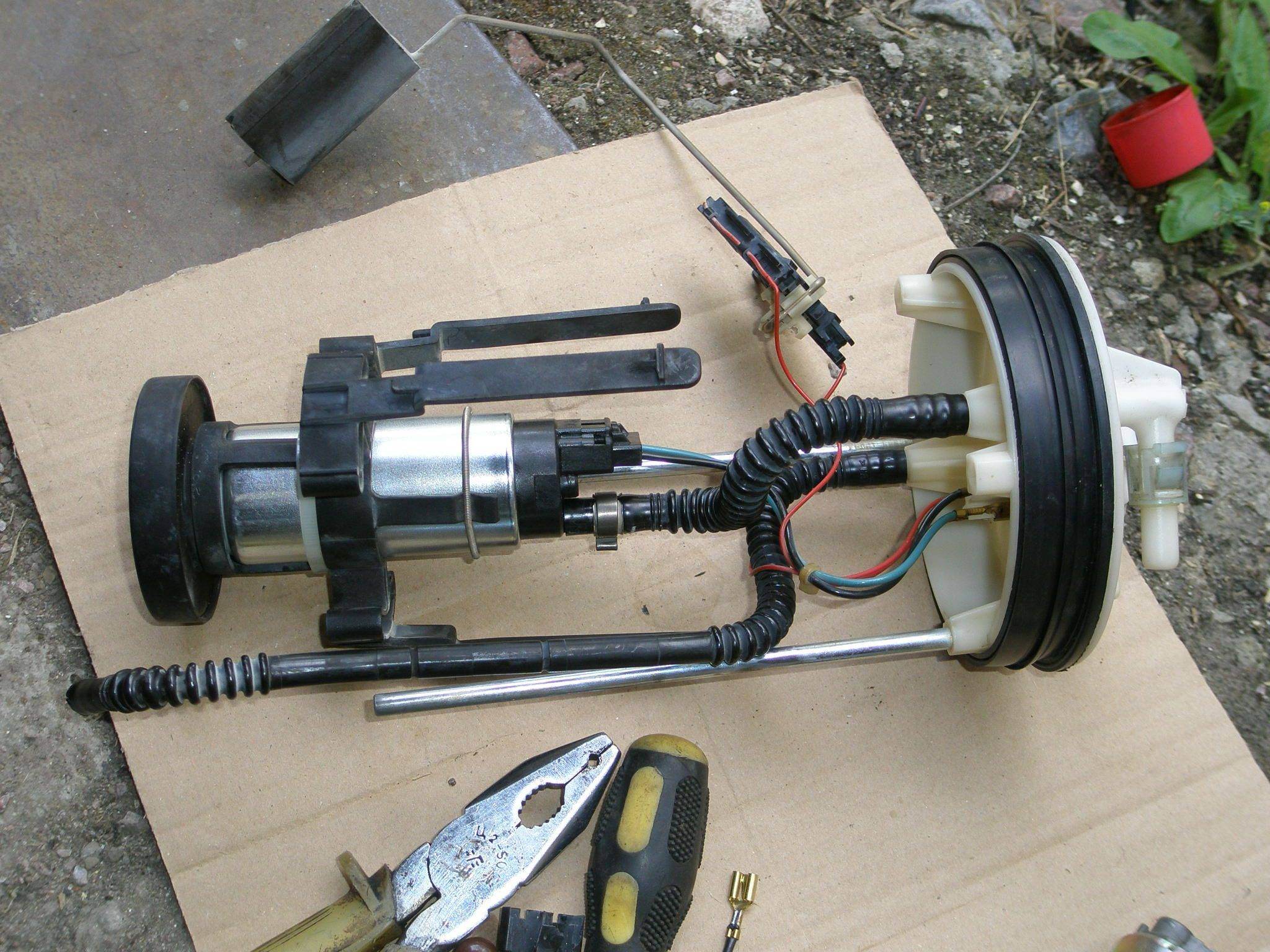

СообщениеДобавлено: Ср сен 12, 2012 12:55 pm
Mr_Nuke писал(а):
Стремно делать скрутку
там тоже скрутку делать надо
А что, паяльники запретили? :)
Я у себя в Аккорде просто из родного разъема вытащил родные клеммы, и переставил их колодку от ТАЗа. Даже провода не резал.
Добавлено спустя 4 минуты 37 секунд:
Фото уже в сборе с новым насосом, и ТАЗовской колодкой, на родных проводах и клеммах.
Все в сборе.JPG [ 525.35 КБ | Просмотров: 8575 ]

Dmitry_R
По фото мало что видно, но идея понятна.
