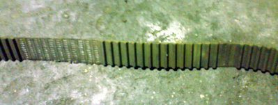

Ремень ГРМ. а работала с перебоями это срезало зубцы и сбилось зажигание. попробуй с включенной передачей завести мотор. если стоит на месте то ремень на 100%
не понял, ведь коленвал то должен вращаться при обрыве ремня...

На передаче едет. Мне казалось что при ремне крутиться должно проще ибыстрее а тут как всегда.
