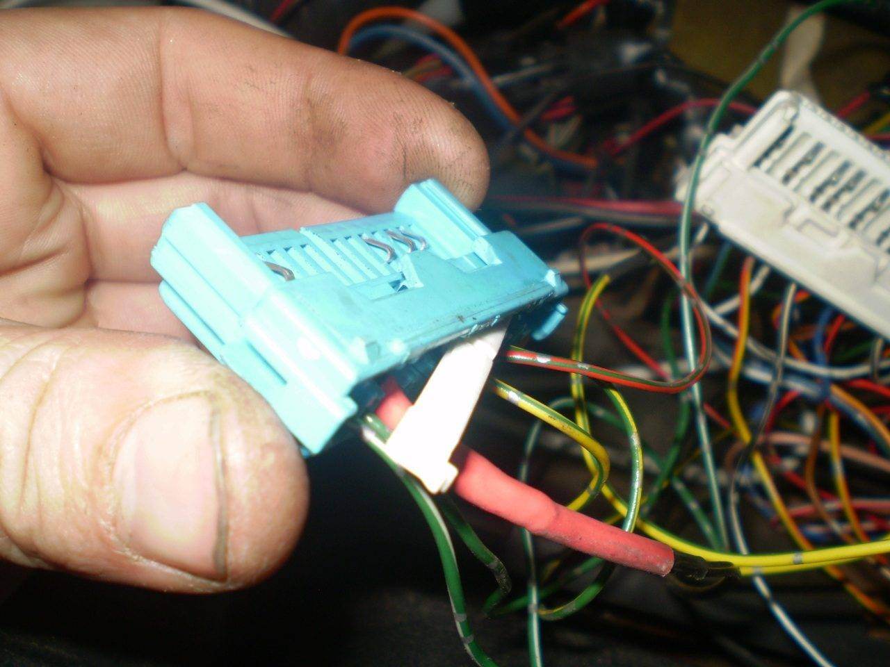

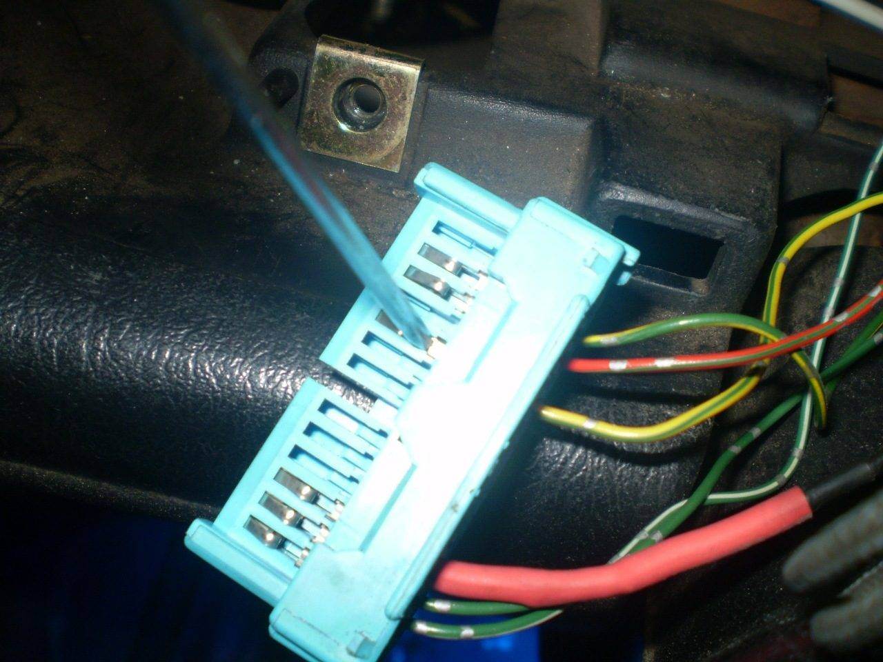

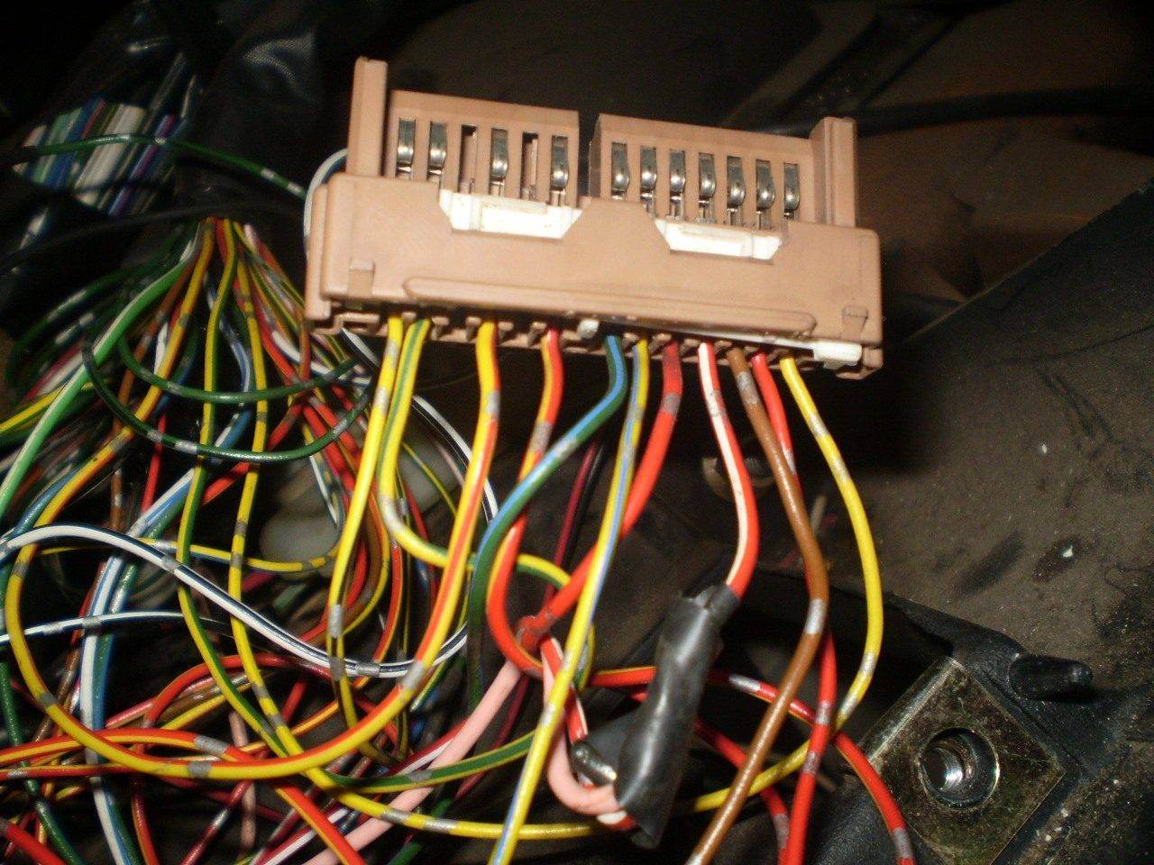

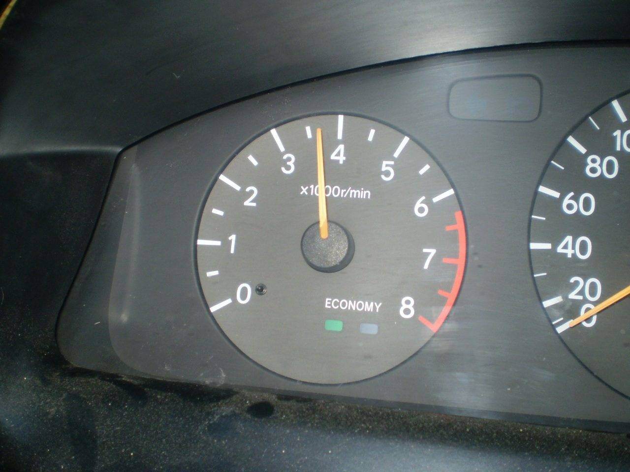

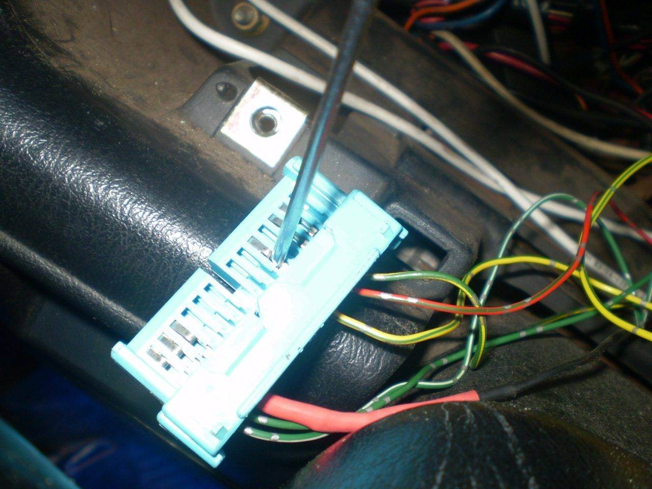

Ну вот собсна распиновка с т16 на Т18 на автомобиле Carina E JPP 4A-FE 1992 г.в.Настоятельно рекомендую воспользоваться для помощи (на всякий случай схемой панели приборов из легионовского букваря, на японки совпадает всё на 99,9 % , 1% это нужно кинуть проводок от приборки до диагностического разъёма)
Данное действие проведено летом 2012 года на автомобиле японской сборки с двигателем 4A-FE !!!
Добавлено спустя 3 минуты 43 секунды:
Gerhard Fon Zwishen писал(а):
wypuk писал(а):
Спасибо! Обязательно поставлю +, как будет 30 сообщений)))
на синем разъёме 3ий чёрный провод это от тахометра в диагностический разъём пошло!!!
Комментарий к файлу: Не ржать над бардаком в проводах))))

Комментарий к файлу: Выковыриваем тоненькой шлицевой отвёрточкой фиксаторы и вытаскиваем их из разъёма и откладываем.

Комментарий к файлу: После удаления фиксаторов вставляем отвёрточку в разъём , тихонько нажимаем на него и сдвигаем в сторону подвода провода

Комментарий к файлу: собираем всё в обратной последовательности и кайфуем!
