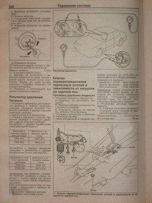

Я где-то читал про распределитель тормозных усилий, который активирует задние тормоза только при загрузке задней части машины достаточным весом.

Это на немцах так. У нас -нет...

Silence... писал(а): Это на немцах так. У нас -нет...
А это не про этот механизм? :
| Вложения: |
IMG_2211.jpg [ 356.42 КБ | Просмотров: 17762 ]

kostolom
Да не у всех, у меня его и в помине нету, тормозная система Lucas
