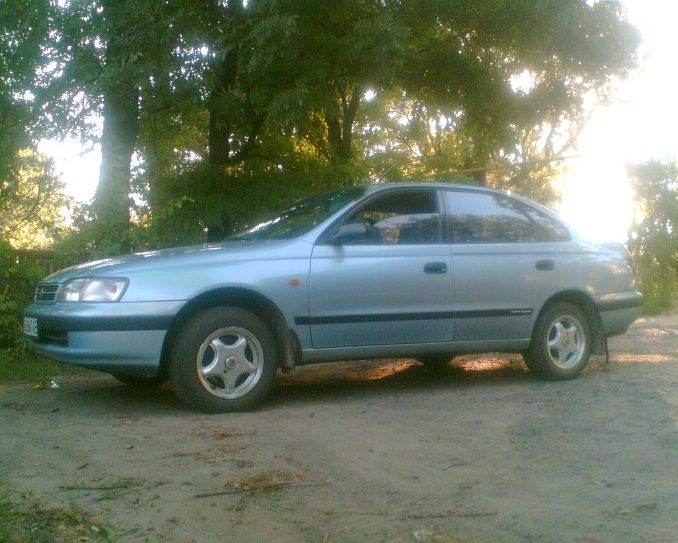

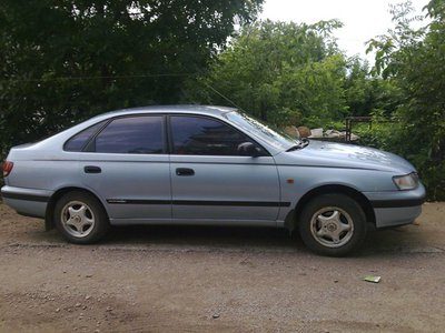

Изучал этот вопрос перед заменой пружин на предыдущей карине. После замены передних, зад сильно просел. Думал что на зад поставить. В результате взял усиленные Lesjöfors. Машинка выровнял. Жесткости хватало. На управляемость не жаловался.
Комментарий к файлу: После замены передних
0181.jpg [ 80.43 КБ | Просмотров: 4668 ]
Комментарий к файлу: После замены задних
000.jpg [ 145.93 КБ | Просмотров: 4668 ]
006.jpg [ 185.29 КБ | Просмотров: 4668 ]

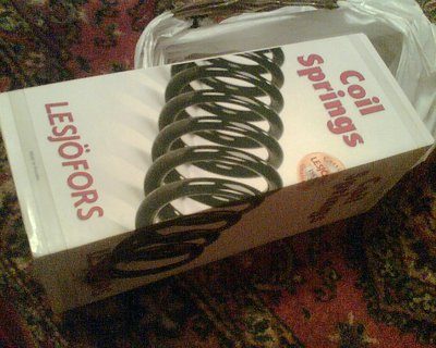

Про пружины "Lesjöfors"-на перед заказывал(Карина 2), а они оказались универсальными, т.е. и под 3S-FE & 4A-F-первый тяжелее, поэтому морда приподнялась...ну и пришлось зад лифтануть. Сейчас нормально смотрится, да и этими пружинами можно дружить с бордюрами. Будьте внимательны при заказе.
А насчет переворачиваемости - неисправности могут влиять, а так перевернуть...только если специально, долго и упорно.
