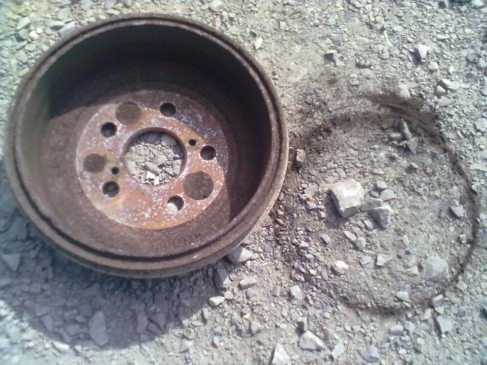

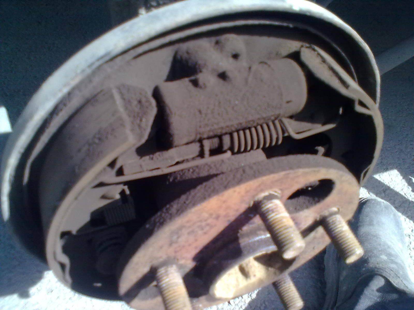

Ну и как и обещал, фотки заднего правого тормоза - интересны Ваши мнения насчет него.
Комментарий к файлу: Вот такой вид был. Все, что смог, протер, сдул всю эту пыль, как и писал выше - забрызгал ВД-хой (кроме колодок :) )
20082012185.jpg [ 173.27 КБ | Просмотров: 7075 ]
Комментарий к файлу: Состояние тормозного барабана. Коррозия есть, но в целом еще нормально выглядит. А справа от него - это все, что высыпалось когда снял и положил его на землю
20082012186.jpg [ 352.53 КБ | Просмотров: 7075 ]

Прямо таки как из учебника. Стопроцентная причина, когда нужно прокачивать тормозную систему. Другими словами, попробуй еще раз прокачать систему. У тебя все признаки того, что она завоздушена. А про фото, что можно сказать - цилиндр сухой. Пыль там есть всегда - следствие работы колодок.
