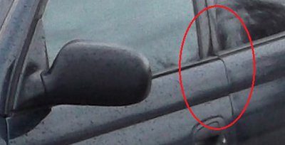

Парни, тут заметил недавно такую штуку - даже когда дверь полностью закрыта, то снаружи она смотрится слегка... ну приоткрытой что ли :) Как будто неплотно закрыта. При чем так со всеми дверьми. Это первое. Второе - передние двери выглядят просевшими (см. фото), зазоры вроде везде одинаковые, хотя надо уточнить. Как-то все это дело исправляется? :)

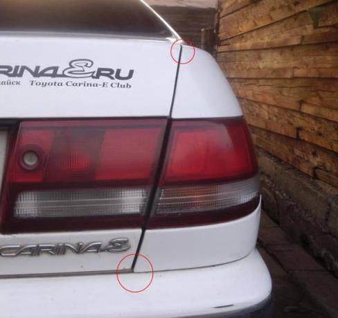

Ах да, еще про багажник... Поскольку машина слегка битая сзади (не при мне :) ), то крышка багажника вроде как неродная, и визуально закрывается тоже неплотно и неравномерно - в левой части лаже линии стопов в крыле и в багажнике не сходятся, разница примерно миллиметров 5. Справа получше. А вообще ощущение, что она в принципе как-то выше обычного закреплена, можно приглядеться по зазорам до самого заднего стекла - они равномерные, но просто крышка повыше

Чтоб двери не торчали нужно сдвинуть петлю во внутрь, ослабив на ней два болта. Чтоб двери непровисали похорошему нужно менять шарнир, но можно поиграть с его перемещением по горизонтали, но для этого нужно подлазить под крыло.

Левая сторона багажника
В смысле, снимать его?

Если не лень то снять, можно и поизголяться сняв подкрылок, выкрутив колесо попытаться добраться до шарнира. По багажнику тоже поиграй петлёй, обычно крышку ей уводит, если непоможет то открыв крышку нужно с силой её вертануть пропеллером в нужную сторону

Петлю сдвинуть вправо, НО перед этим сними резинку-уплотнитель багажника и открути петлю замка от кузова, прикрой багажник и посмотри будет ли неровность, если будет то сам багажник надо подгонять.

Объясню почему метод столь негуманный помагает, как говориться "клин клином вышибают".
Причина деформации бональна, когдато складывали вещи в багажник и при закрытии один из рычагов шарнира упёрся в шмотки, тем самым перекосив крышку. Достаточно один раз попытаться закрыть багажник и "пропеллер" гарантирован.

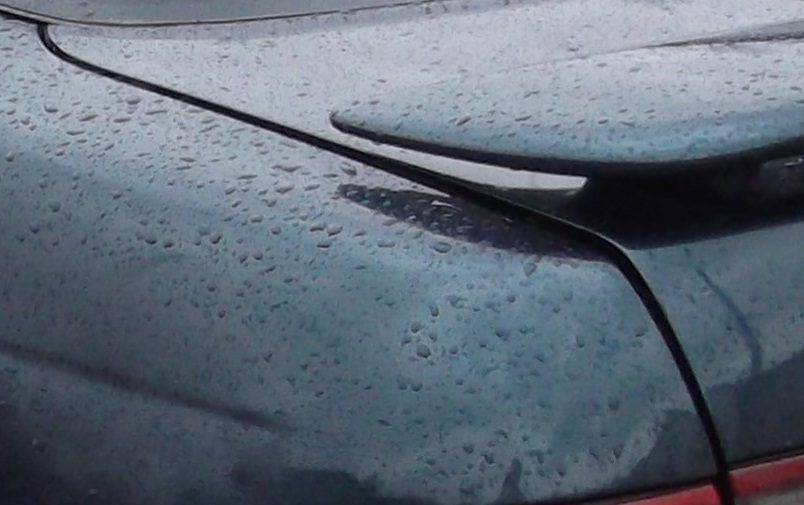

Что можно сделать с этим? выпирает багажник блин, правая сторона :(

Это намек на битую кузовщину.
Возможно перекошены петли багажника и правая сторона винтом вверх относительно левой.
Как развал ? вписыватся в допуски легко или с трудом.
Такой вид у меня был на предыдущей карине, правый край крышки багажника всегда выпирал че ни делай. И в допуски при развале входила с трудом - была серьезно ударена по всей правой стороне.
даже не занимался этим вопросом... просто слышал что может из-за груза если будет давить изнутри на крышку может так и остаться, вот и думаю можно ли исправить...

Если зазоры крышки по сторонам одинаковы то поможет насилие над крышкой, ее могли вывернуть чуток.
Попробуй сделать как советовали выше.
