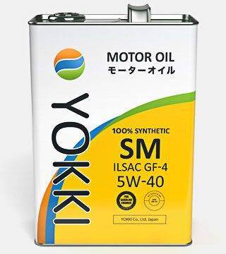

Форумчане подскажите кто пользовался таким маслом Yokki SM/CF ILSAC GF-4 5W-40 и как вообще фирма производитель?
TecDocImages.ashx.jpg [26.3 КБ]
