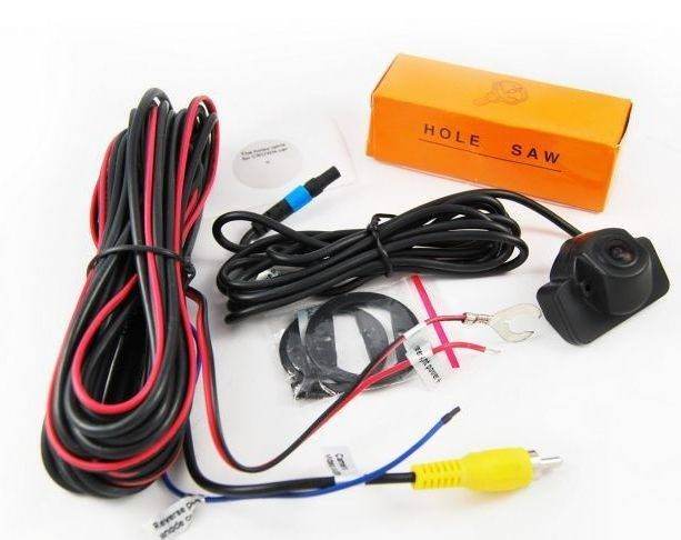

Тоже себе установил камеру заднего вида
BGT-20100
Сенсор: CMOS Japan.
Разрешение: 480 (ТВ линий).
Минимальное освещение: 0.3Lux
Угол обзора: 135°.
Инфрокрасная подсветка: нет
Рабочее напряжение: 10-15(12V в машине).
Видео: цветная Водо защита: IP67-IP68.
Размеры: длинна(30) ширина(25) высота(34)mm
Система цветности: NTSC

у камеры разметка есть? А то мне с разметкой не нравится теперь, с углом не угадал и на линейке уже неправильные значения.

она без разметки

А у тебя какая камера? если камера разборная то разметку можно отключить :)

У меня тоже безнеймовая какая то, но немного другого исполнения. Вот тут на одной из фоток она более менее представлена/
А сейчас хочу в другую крышку врезать но уже без разметки. Кстати когда было в заднем ходе два фонаря (сейчас один разбит) наблюдалась странная картинка. Первый раз включалась камера без разметки и не в зеркальном отображении, перевтыкаешь заднюю передачу и все нормально становится, сейчас с одним фонарем с первого раза все. Думаю напруги не хватает, надо провод не от лампочки тянуть а от разъема наверное, потому как у меня еще парктроник там подцеплен.

Она не разборная :(
Глюки-это камера тупит, кстати можешь ночью проверить, когда разметки нет ваще картинка смазанная.
Я себе тож которую ставил Ноунейм, поменял из за этого, на эту SKY CA-UNI-53RF угол у неё побольше оказался в размере она компактнее её и на перед ставить можно(перекусить перемычку) с разметкой она. Изображение голубая разметка от камеры, цветная с магнитоллы
