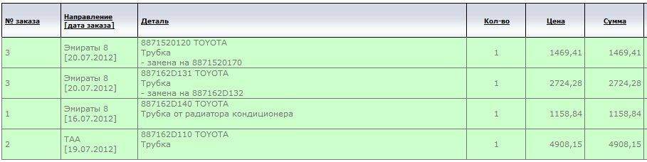

Самое фиговое - скоро практически нереально будет достать новые трубки... Даже за запредельные суммы, отказы приходят. Вот что я надыбал.
На самом деле - кондей собрать реально. :) На 4А точно, на триэс сложнее.
Отличие кондеев S и А - в трубках низкого и высокого давления от испарителя и шлангах к компрессору и радиатору. Все.
