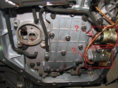

Это вот это соленоиды?
P.S. будешь лесть туда, не забудь сделать фото отчетик... :? , так на всякий случай...
1.JPG [ 111.92 КБ | Просмотров: 6381 ]
Судя по всей схожести-это они.
Фотоотчет сделаю.

Соленоиды эти, там других и не было в те времена.
Для начала проверить все последовательно - блок управления, проводку, разъем на коробке, прозвонить соленоиды (через разъем)

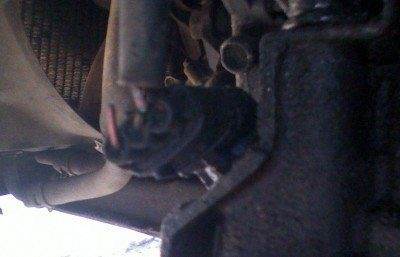

Сегодня устранил свою проблему невключения первой передачи. Оборвались проводки около разьема при входе в коробку. Там три провода- два были порваны. Спаял, изолировал и все стало работать как положено.
Добавлено спустя 16 минут 50 секунд:
И еще: просто хороший сайт по АКПП http://agregatka.ru/forum/
Комментарий к файлу: оборванные два провода
DC090315002.jpg [ 313.18 КБ | Просмотров: 6374 ]
