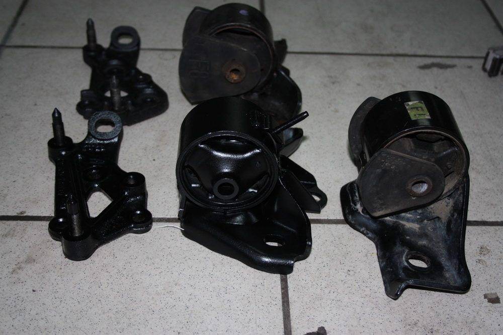

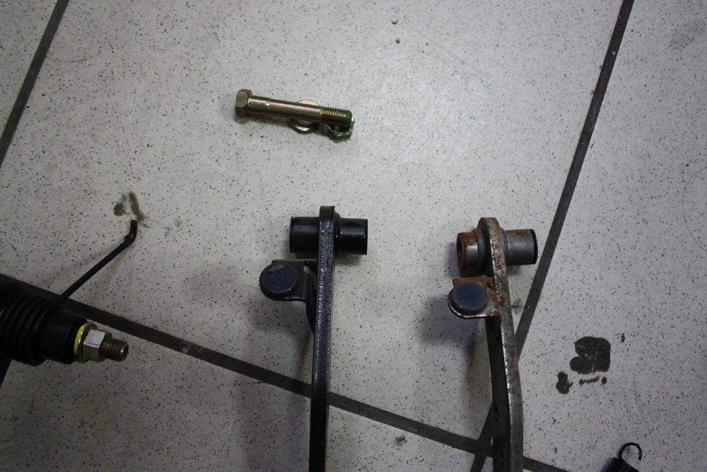

Выкладываю фото запчастей, для сравнения их различий и общего просвящения :hi_hi_hi:
ЗЫ Фото дроссельной заслонки и маховика выложу позже.
Комментарий к файлу: Задний кранштейн Автомат и Механика, различаются только упорным креплением

Комментарий к файлу: Педали тормоза
IMG_7220.JPG [ 237.86 КБ | Просмотров: 17236 ]
IMG_7221.JPG [ 254.97 КБ | Просмотров: 17236 ]
Комментарий к файлу: подушка слева АКП справа Мех
IMG_7141.JPG [ 211.3 КБ | Просмотров: 17236 ]
Комментарий к файлу: Акпешная подуха
IMG_7148.JPG [ 140.33 КБ | Просмотров: 17236 ]
