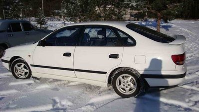

СообщениеДобавлено: Пт авг 03, 2012 10:40 am
Обо что она тереть будет
craftsmanship писал(а):
У меня стоят 185/65R 15
А про вылет дисков, снова все забыли?!
Андрей WOLF писал(а):
стоят 185/65R14, предлагают 195/70R14
Вылет какой?!
СообщениеДобавлено: Пт авг 03, 2012 10:47 am
Так он резину покупает,диски я так понимаю родные 14-е стоят.
СообщениеДобавлено: Пт авг 03, 2012 11:02 am
Но он же об этом не сказал.

стоит стоковое литье как на аватарке
Такие
3.jpg [ 104.29 КБ | Просмотров: 4112 ]

СообщениеДобавлено: Пт авг 03, 2012 11:21 am
Ну если вылет родной, то согласен.
Хотя я приверженец родного размера колес.
