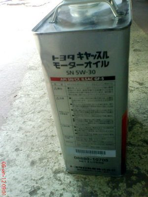

а как такое масло? залил недавно, вроде пока претензий нет, но было ощущение, что оно немного жиже чем другие, которые заливал...
DSC01293.jpg [ 73.23 КБ | Просмотров: 7075 ]
DSC01294.jpg [ 66.64 КБ | Просмотров: 7075 ]
СообщениеДобавлено: Чт авг 02, 2012 3:40 pm
На банке четко написано GF-5, оно и должно быть жиже чем другие.
Маловязкое масло для современных моторов. По моему мнению, не самый лучший выбор в Карину на лето (если конечно нужно экономить мотор, а не топливо).
Хотя если плавно овощить, то и на нем ничего плохого случится не должно.

PS Но я бы к нему добавил 200-250 мл. ТОТЕК MK-1, и тогда можно будет не переживать за пониженную вязкость.
СообщениеДобавлено: Чт авг 02, 2012 4:04 pm
расстроил ты меня... хотя Visnushka говорила, что самое то...
