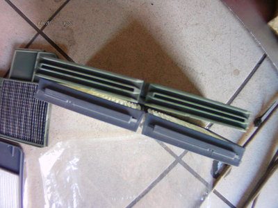

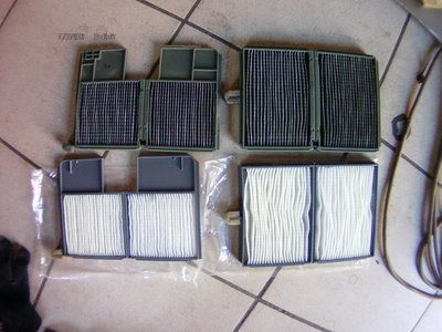

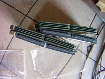

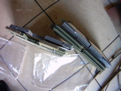

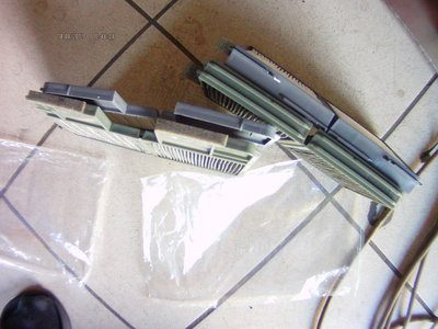

Вот появилась возможность сравнить два оригинальных фильтра для каришы. Белый денсо 88880-20060 вроде как для моделей рестайловых как я понял и денсо для дорестаила тёмный 88880-20020 и номера по половинкам 88508-20040 и 88508-20050. Разница офигительная белый денсо похож на стрёмный китай, хилый какой то, нет защёлок которые придают жёсткость фильтру после установки, нет уплотнительных прокладок на верхней половинке хотя место предусмотренно, на фото видно. Что касается тёмного фильтра он выполнен сурьёзно, все выше перечисленные недостатки отсутствуют, очень крепкий, в печке не болтается как белый, к томуже он ещё и угольный. Разница в цене у них 150-200р

FaranosСпасибо за сравнение, еще бы номерок черного денсо кинул  интересно он встанет на калду или это модель для леворуких? В денсовских каталогах на калды/короны вообще ничего нет, буду пробовать угольный фильтр Shibato...

Зарегистрирован: Чт дек 04, 2008 6:46 pm Сообщения: 4384 Откуда: Улан-Удэ Репутация: 250 [ ? ]
Faranos писал(а): тёмный 88880-20020 и номера по половинкам 88508-20040 и 88508-20050. Den102 Вот добавил номерок. Это фильтр на левый руль, на правый похоже не втанет так как дольки складываются пополам в одну сторону. Добавлено спустя 3 минуты 15 секунд:Den102 писал(а): В денсовских каталогах на калды/короны вообще ничего нет Мне эксист привозил по ошибке калдиновский фильтр, помню что тойота и он белый. Добавлено спустя 4 минуты 14 секунд:Поглядел на карину е прульную фильтр 88880-20030 он похоже угольный и есть 88880-20050 наверно белый
Номера оемные, а фильтра Denso. То что эксист выдаёт, это просто заменители и DCF361P самый дешёвый из денсов. Так же как он выдаёт для того и другого угольный фильтр Shibato S04.220.4

Den102
Добавлено: Сб авг 25, 2012 10:59 am |
| Инструктор |
Зарегистрирован: Пн фев 27, 2012 12:21 pm Сообщения: 452 Откуда: Ижевск Репутация: 15 [ ? ]
Машина: Toyota Corolla EE101
Двигатель: 4E-FE
Это все понятно, но тогда я чет не врубаюсь как по этому ОЕМ-ному номеру заказать именно темный денсо??? Вот именно этот Shibato S04.220.4 отлично встает на калду.

Faranos
Добавлено: Сб авг 25, 2012 11:19 am |
| Летописец |
Если ты говоришь что этот Shibato S04.220.4 отлично встает на калду, то как он может быть аналогом леворульного?
