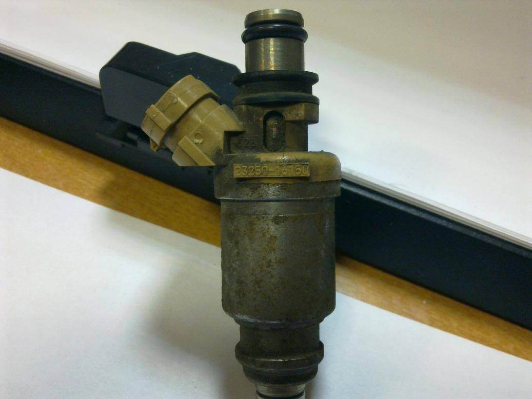

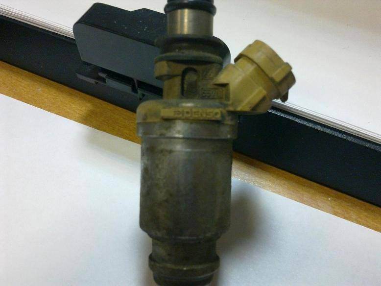

Заметил я одну закономерность у форсунок на моей машине.У одной из четырёх форсунок номер и маркировка Денсо расположены наоборот.На трёх форсунках есть буковка J,на этой четвёртой буква I.Форсунка эта стоит в дальнем от трамблёра цилиндре.Я бы не придал этому значения,но попалась точно такая же машина как у меня.На ней форсунки установлены точно такие же и точно так же,а это уже закономерность.Есть у кого-нибудь мысли по этому поводу?Форсунки 16150 у меня.

Инъектор dance, высший II сорт, беречь от огня, 15 юаней полкило (ставить в дальний горшок, от греха подальше)?
