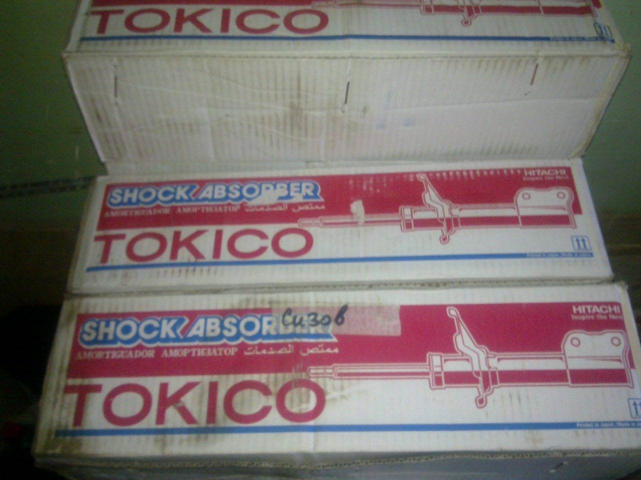

 Заголовок сообщения: Re: Про Стойки
СообщениеДобавлено: Пт июл 27, 2012 10:07 am
я себе покупал аморты токико на перед.
пришли в красных коробках, тоже было написано хитачи, были так же не стянуты.
проводя аналогию с задними амортами каяба, которые пришли стянутые, я спросил в магазине почему так.
они сказали типа они все такие - это транспортное положение у них такое, и при установке просто их надо прокачать.
хз, я их только поставил - будем смотреть.
СообщениеДобавлено: Пт июл 27, 2012 10:08 am
Я покупал задние аморты Токико,поставил в начале лета.Всё в порядке.Были в белокрасной коробке,тоже Хитачи,без лент,шток был поджат стенками коробки.На коробке мэйд ин Джапан.Возможно сейчас упаковка изменилась.Наши дороги уработают любые детали....

СообщениеДобавлено: Пт июл 27, 2012 10:10 am
l_denis писал(а):
Пришли в красных коробках с надписью Хитачи
l_denis писал(а):
Пришел в золотистой коробке с синими буквами Токицо
а номер у них один был? или может разные номера - разные заводы и упаковки
СообщениеДобавлено: Пт июл 27, 2012 10:21 am
Вот с номерами скорее всего и разница.
СообщениеДобавлено: Пт июл 27, 2012 1:39 pm
ну хз. фото коробок бы посмотреть...
