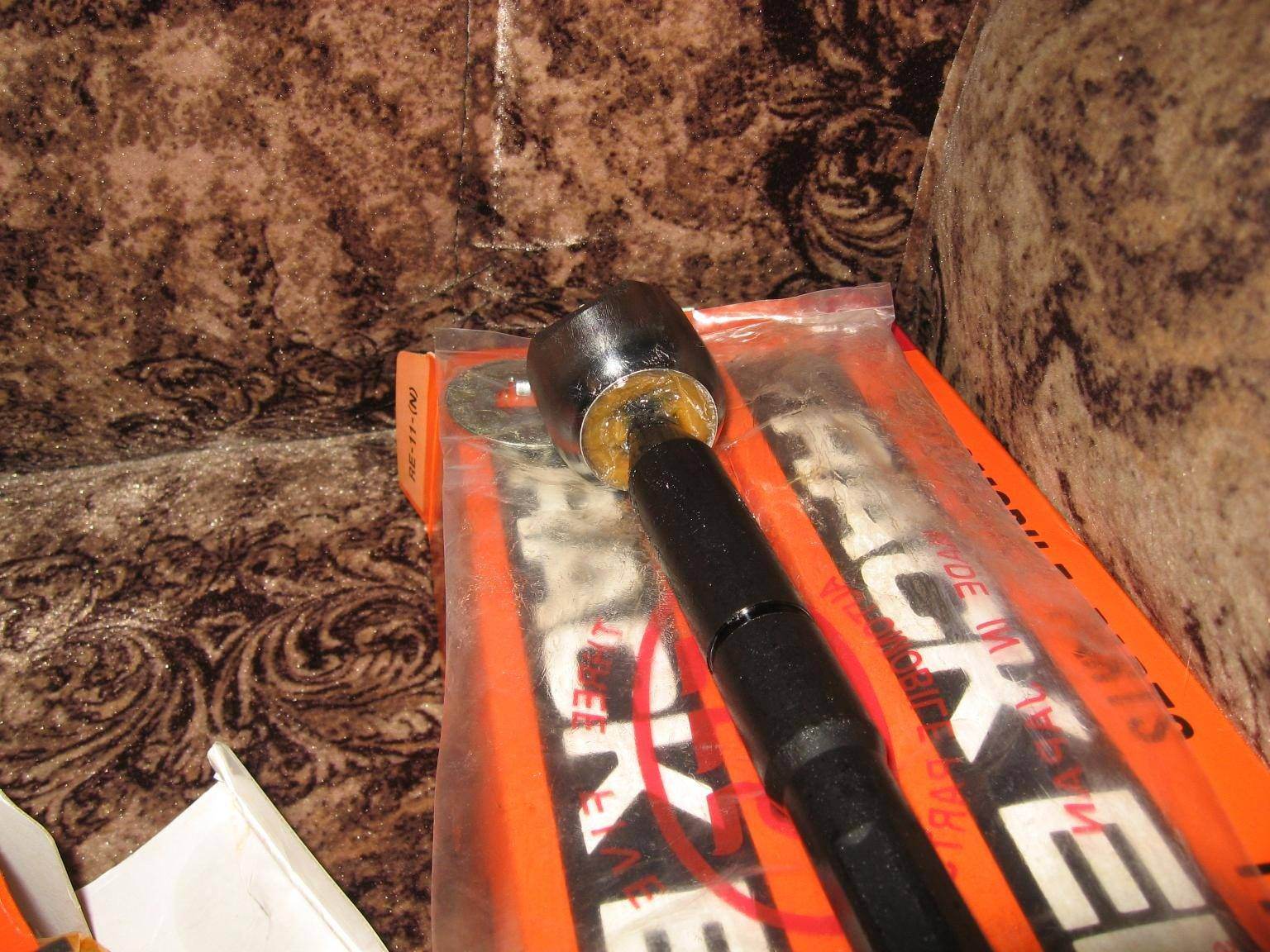

Вот обзавелся 555 (не реклама, боже упаси!) Усе намазано от души.
IMG_5134.jpg [ 273.94 КБ | Просмотров: 7043 ]
drive2.ru, Мне 35
СообщениеДобавлено: Пт авг 17, 2012 3:21 pm
А на какую смазку похожа? Литол?

Ash
Ну литол не такой все же... Его так ровно не намазать. Тут, видать, присадок напихано немало.
