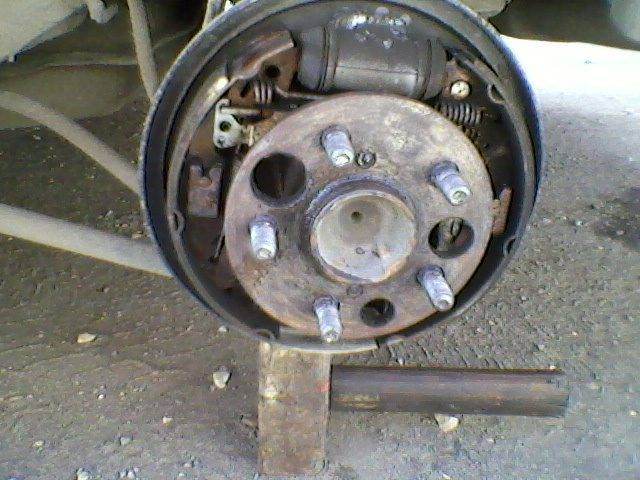

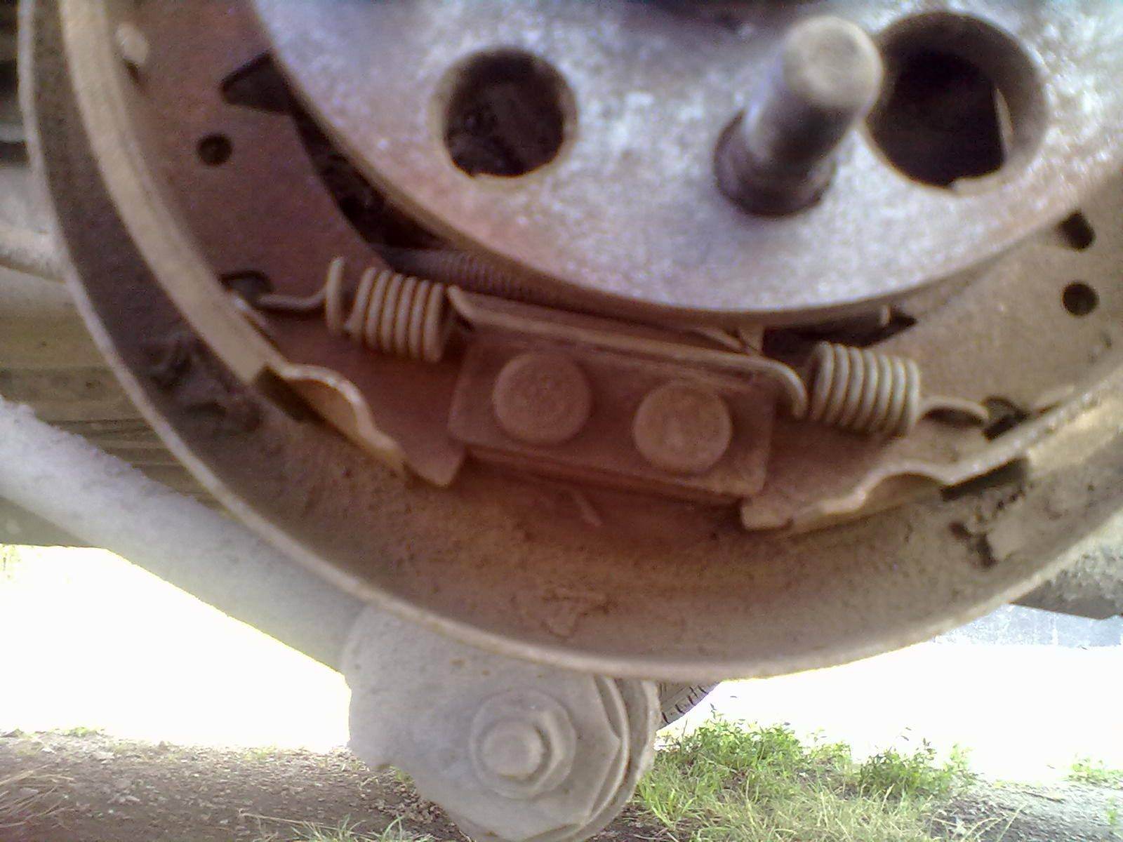

Всем привет! вообщем снял колесо заднее левое вот так устроено у меня на правом колесе совсев по другому без пружинок где с пружинками не хватает регулировки че делать менять все на одинаковую с пружинками или без звонил на шрот комплект на одно колесо 8 тыщ тенге. тросики оказывается целые ходят. но не держат . наверное из за разных элементов в барабане

это тормоза системы лукас,у тебя не хватает детали 47061

так правое совсем по другому устроено так должно быть чтоли?

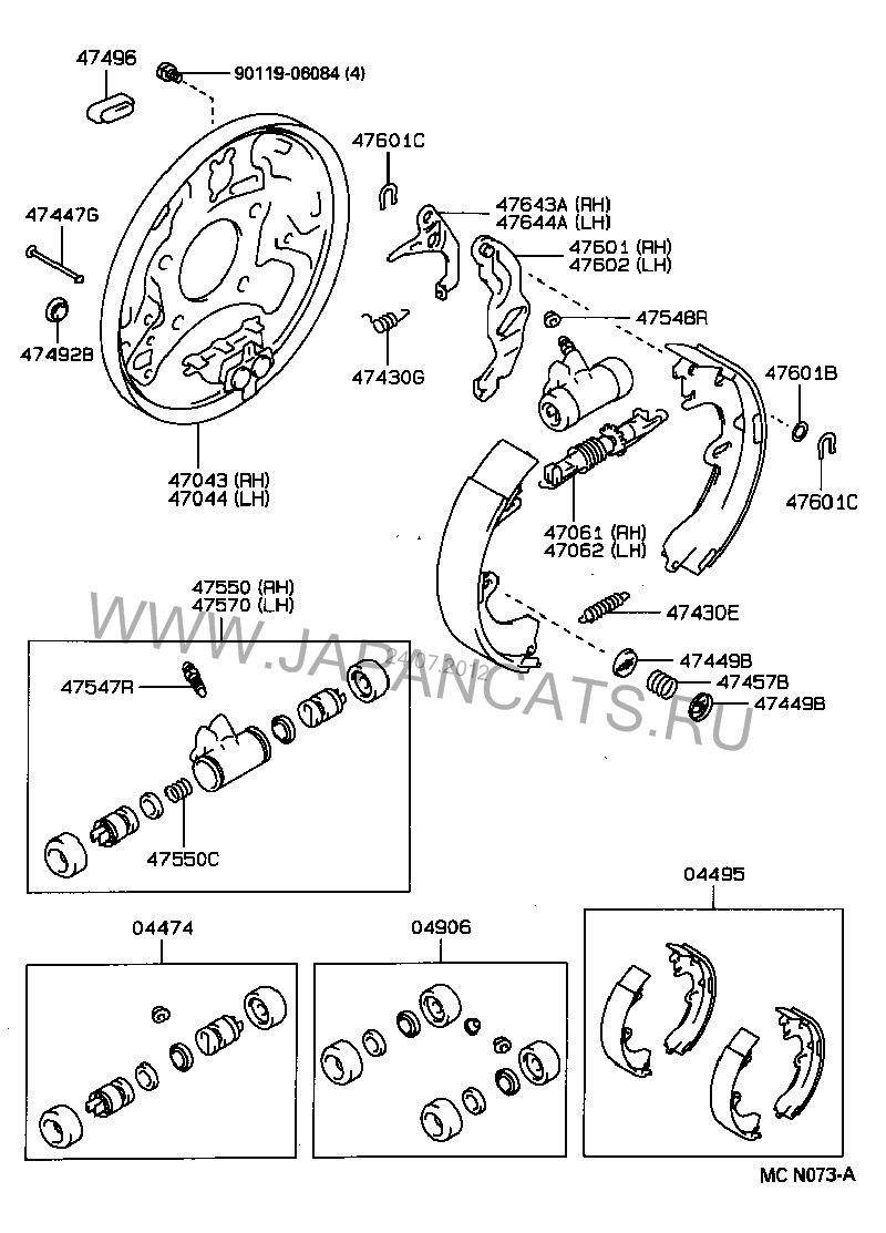

заметь на фото и на схеме совсем разныз системы деталь 47061 подходит как в схеме
а правое наверно система акебоно,они отличаются,походу у Тебя наколхозили из того что было.
на схеме как раз Акебоно японпский вариант

47061 отдельно не продается только все в сборе без барабана как лучше сделать оба собрать акебоно или оба лукас какой проще?
нет для левого тормоза деталь под номером 04944
Добавлено спустя 3 минуты 54 секунды:
у меня стояли лукас ни каких проблем,так как у тебя англичанка,то ядумаю собирай лукас её родные тормоза
