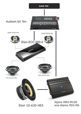

Вот накидал :-pulemet-:
Сила КГ-35
Межблочники - микрофонный кабель Canare. Разъемы Canare.
От уся до мидов -6 кв. мм ПУГНП
От уся до ВЧ - 2.5 кв.мм
решил отказаться от звуковухи в пользу Процессора.
Аргументы
1) Тащить всего один межблочник длинный к нему.
2) Прикрепить к полке уси и Проц = маленькие красивые межблочники
3) Из седана спи%-)ть сложнее - сиделки блокируются. Личинку можно отконектить.
Система copy.jpg [ 377.65 КБ | Просмотров: 13270 ]
