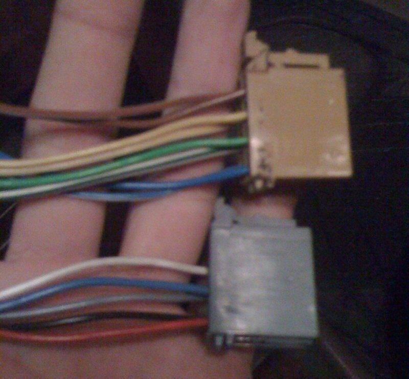

Приветствую всех!
Очень нужна ваша помошь) Как вы помните, у меня была Каринка Е.
к сожелению ее больше нет, попал в аварию, восстановление не подлежит... побыстрому продал как есть, накопили денег, и обновился в гараже, купил Камри 20-ку европейца.
Все ок, все прекарсно, но без музыки)
Точнее она есть, но магнитола не подключена…
Помогите «дилентанту» разобратсо в проводах ;)
В машине две фишки с проводами - коричневая и серая
на коричневой фишке вот такие провода:
1) коричневый
2) коричневый с полоской
3) желтый
4) желтый с полоской
5) зеленый
6) зеленый с полоской
7) синий
8 ) синий с полоской
на серой фишке вот такие провода:
9) белый
10) синий
11) серый
12) красный
13) черный
ГУ JVC KD-G386
На ней вот такие провода… фишек нет =(
1) серый
2) серый с полоской
3) фиолетовый
4) фиолетовый с полоской
5) зеленый
7) белый
8 ) белый с полоской
9) синий (power antenna)
10) синий с полоской (remout)
11) красный
12) желтый
13) черный
Провода 1-4 как мне показалось – колонки =)
Скажите пожалуйста что с чем соединять… Хочется сделать самому, да и отдавать деньги за это дело не особо жаждется)))
заранее благодарю ;)

СообщениеДобавлено: Вт дек 23, 2008 6:12 pm
вот вот у мя такие же ISO разъемы.... продаёт переходник от ISO к JVC ,но у мя проблема что при зажигании настройки сбиваются
СообщениеДобавлено: Вт дек 23, 2008 6:16 pm
Зарегистрирован: Чт авг 21, 2008 2:56 pm
Сообщения: 66
Откуда: Almaty city, Kazakhstan
блин :(
я бы порезал бы фишки, вы мне только скажите что куда соединять)))
траблы со сбиванием настроек не желательны...
да и времени нету особо. завтра рано утром выезжаю в путь дорогу 300 км, аудио магазины все будут закрыты... а без музыки ои как не очень ехать :(

СообщениеДобавлено: Вт дек 23, 2008 6:27 pm
Сообщения: 771
Откуда: г. Дубна, Моск. обл.
Это акустика:
1) коричневый
3) желтый
5) зеленый
7) синий
8) синий с полоской
ГУ JVC KD-G386
1) серый - передняя правая
2) серый с полоской - передняя правая масса
3) фиолетовый - задняя правая
4) фиолетовый с полоской - задняя правая масса
5) зеленый - задняя левая
6) зеленый с полоской - задняя левая масса
7) белый - предняя левая
8) белый с полоской - предняя левая масса
Какой к какому фиг знает. Надо эксперементировать...
Это питание:
1) белый - фиг знает
2) синий - фиг знает
3) серый - фиг знает
4) красный - +12 В.
5) черный - масса
9) синий (power antenna) - питание антены
10) синий с полоской (remout) - короче провод управления - на нем 12 В появляется когда включается магнитола
11) красный - +12 В постоянные
12) желтый - +12 В с включенным зажиганием
13) черный - масса
Сообщения: 1833
Откуда: г.Королёв
Серая фишка питание. Коричневая колонки!
По 2 провода на клонку, один полосатый другой сплошной. На JVS те что к колонкам парные цветами идут т.е. сплошной и с полоской.
Главное питание не перепутать это обычно красный там провод и хрен знает йа не электронщик, я резал фишки, и в питание подключал те которые походят по цветам, лишнее не подключал
СообщениеДобавлено: Вт дек 23, 2008 6:33 pm
Сообщения: 66
вот фак :( иа оказывается вопще полный ламот....
можно мне примерно так: (например)
1-13
2-5
3-7
вы напишите, а иа поиду поэкспериментирую)
CarinaE 1993 (hatchback) 1.6 (4A-FE, 16V, LB), XLi, 5MT - в прошлом
Camry 1998 (sedan, europe) 2.2 (5S-FE), 5MT - в настоящем
СообщениеДобавлено: Вт дек 23, 2008 6:42 pm
коричневая фишка
1-1 динамик +
2-2 динамик -
3-3 динамик+
4-4 динамик-
5-5 динамик+
6-6 динамик-
7-7 динамик+
8-8 динамик-
скорее всего так
серая фишка
12-11-12 + мафона
13-13 - мафона
вроде так. ))) попробуй.
Сообщения: 1935
Репутация: 60 [ ? ]
1) белый
2) синий
3) серый
4) красный
5) черный
Чёрный - минус
на остальных проверить должно быть:
+ постоянной
+ появляться при включении зажигания
+ появляться при включении габаритов ( ближнего света)
и оставшийся скорее всего управление антенной
Другая фишка это полностью колонки: 4 цветовые пары - 4 колонки
СообщениеДобавлено: Вт дек 23, 2008 6:43 pm
Сообщения: 771
Скажем акустику можно так подключить, но могут быть перепутаны каналы:
1) коричневый = 1) серый - передняя правая
2) коричневый с полоской = 2) серый с полоской - передняя правая масса
3) желтый =3) фиолетовый - задняя правая
4) желтый с полоской =4) фиолетовый с полоской - задняя правая масса
5) зеленый = 5) зеленый - задняя левая
6) зеленый с полоской = 6) зеленый с полоской - задняя левая масса
7) синий = 7) белый - предняя левая
8 ) синий с полоской = 8 ) белый с полоской - предняя левая масса
Это питание:
4) красный - +12 В. = 11) красный (+12 В постоянные) + 12) желтый(+12 В с включенным зажиганием) - можно объединить, что бы магнитола работала и без включенного зажигания
5) черный - масса = 13) черный - масса
Но для начала стоит проверить тестером, что 4 и 5 это действительно +12 и масса.
эти провода можно вообще не подключать:
Их можно замотать изолентой, но не коротить между собой
:D
СообщениеДобавлено: Вт дек 23, 2008 6:48 pm
Сообщения: 66
всем спасибо огромное!
пошол экспериментировать!
буду через пол часика! :)

СообщениеДобавлено: Вт дек 23, 2008 8:00 pm
Сообщения: 66
иииххааа! заработало)))

Так теперь я пощёлкал мафон повнимательнее...
Если ключ находится в полном выключеном состоянии и завести машину,настройки в мафоне сбиваются,а если выключить машину и оставить на аккумуляторе,то настройки не сбиваются...т.е. это всё равно жёлтый провод?
СообщениеДобавлено: Вт дек 23, 2008 11:15 pm
не понял я че то. как это оставить на акумуляторе?
СообщениеДобавлено: Вт дек 23, 2008 11:17 pm
ну на замке зажигания 4 вида положения замка... вот я про второе положение.Когда машина заглушена и работают часы и мафон
СообщениеДобавлено: Вт дек 23, 2008 11:18 pm
ааа.
блин. завтра выйду и посмотрю на своей как я там подключал. правда у меня сонька стоит.
СообщениеДобавлено: Вт дек 23, 2008 11:19 pm
Сообщения: 1935
Репутация: 60 [ ? ]
Значит ты не подключил к магнитоле провод с постоянным плюсом или перепутал местами его и провод от замка зажигания..
СообщениеДобавлено: Вт дек 23, 2008 11:30 pm
Пётр
постоянный плюс это желтый?
СообщениеДобавлено: Вт дек 23, 2008 11:32 pm
постояный плюс тебе надо найти на фишке от машины, а не на магнитоле.
СообщениеДобавлено: Вт дек 23, 2008 11:37 pm
а на магнитоле Желтый?
СообщениеДобавлено: Вт дек 23, 2008 11:39 pm

СообщениеДобавлено: Ср дек 24, 2008 2:15 pm
Урааа..сработало... там оказывается две гондошки от карины красно- жёлтый на жёлтый.. а красный на красный! Теперь работает отлично 8)
СПАСИБО!!

уф. съездил я туда и обратно.
с музыкой. но есть одна факамаза.
такая же как была у -=p@m=-
но у меня нет красно-желтого провода на серой фишке :(
куда подконектить этот жолтый провод чтобы у меня мафон нормально работал, а не сбивался при зажигании???
сейчас желтый и красный провода с мафона я соединил вместе и подконектил к красному проводу с серой фишки.
играет, работает, но настроики все сбиваются при зажигании.
