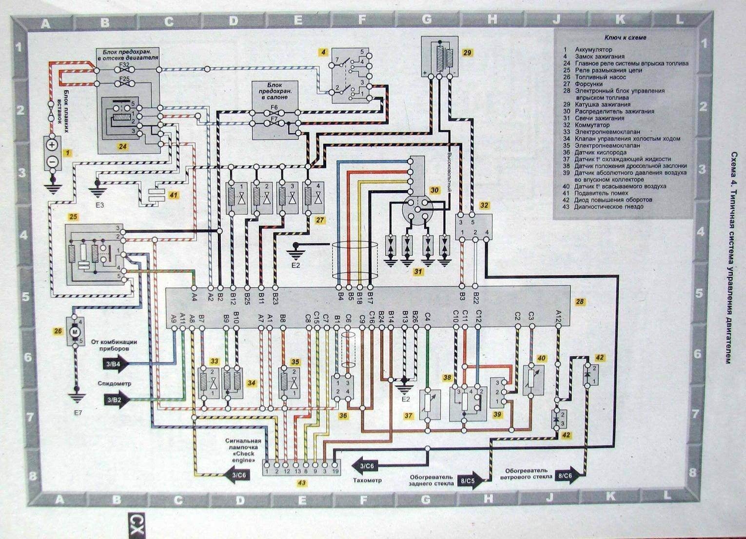

вот может поможет ..но хотелось бы знать где какие напряжения и какой тип датчиков стоит
для проверки на столе
принесли отдельно от машины с просьбой проверить перед покупкой что бы точно знать что неисправно
может знает кто как проверить отдельно от авто?

viewtopic.php?f=6&t=15336 Может поможет...

спасибо интересно, но там другой конструкции датчик на трамблере фото сверху темы разьем выводы четыре в ряд

Там чють ниже написано, что трамблер 4-2 контакта (от 5А или 7А) отличается от трамблера 6-2 контакта только отсутствием верхнего датчика ДПР и, соответственно, проводкой на 4 контакта.
По моему, все показания и замеры должны совпадать.

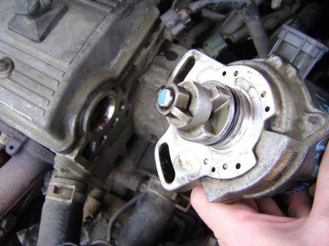

как снять эту часть с трамблёра(обведено красным на фото)
SN858511.JPG [ 209.88 КБ | Просмотров: 14121 ]
Тойота Карина Е,Англичанка GLi, 1.6.,116 л.с.,1994г.в., 4А-FE (STD)
СообщениеДобавлено: Пн окт 22, 2012 6:07 pm
Сообщения: 2129
Машина: Сarina E Wagon
vovans
Там вроде шплинт должен стоять :ne_vi_del:

Пожарник писал(а):
vovans
Типо выбивать его надо?
СообщениеДобавлено: Пн окт 22, 2012 6:21 pm
Сообщения: 2129
если он там есть-да,выбивать
На этом колёсике по бокам имеются две дырки,а в них какие-то стержни,я так понимаю их то и надо выбивать?
СообщениеДобавлено: Пн окт 22, 2012 6:29 pm
Сообщения: 2129
так это должен быть один стержень,его и надо вынуть,тогда снимется всё
Но их там два и их ни чем не подцепить,они углублены
Стержень один насквозь проходит, выбивается очень туго, я очень много всего переломал :D , потом сходил в магазин купил иглы от паразита с волги - они выдержали.

Выбивается он, я его снимал чтобы поменять внутренний сальник, который на валу. Собирать обратно будешь, осторожней с этим хвостиком,который в распредвал вставляется, трескается он очень хорошо.
