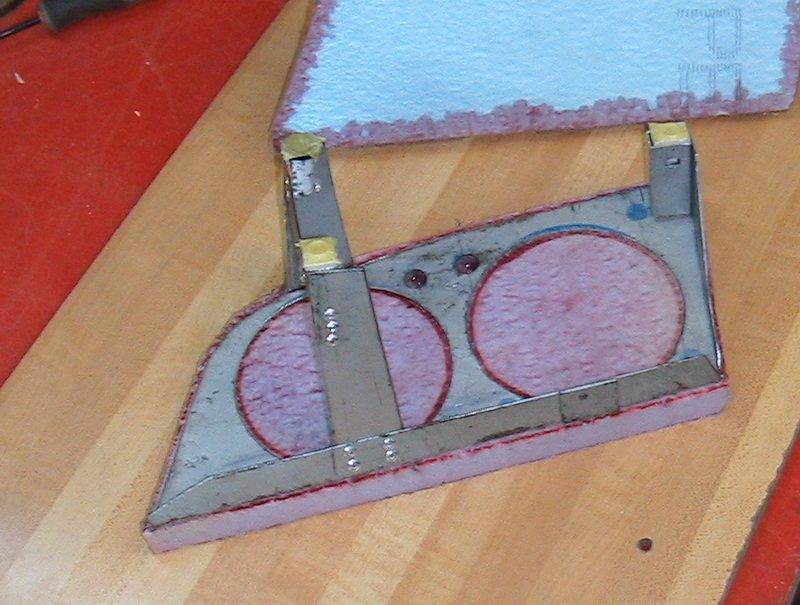

В общем найдены более бюджетные модули в сравнении с Хеллой и началось постепенное внедрение в головную оптику с попыткой сохранить штатный корректор.
Технологии расписывать особо нечего.
Изготовлена маска рама из метала для крепления модулей.
После пошел процесс окультуривания металической маски с помощью пенопласта, эпоксидки, шпаклевки и шлифовальной шкурки.
Вот несколько шпионских фото с места событий.
PS:Задумка сделать модули под прозрачными стеклами.

А я пока не понял как будет реализовываться электрокорректор? Пыцик для привода вижу, а само крепление корпуса как будет выглядеть?
 Заголовок сообщения: Re: Модули 90мм в головной свет.
СообщениеДобавлено: Пн июл 16, 2012 1:03 pm
Сообщения: 983
Откуда: Украина.Днепр
Двигатель: 4A-FE,LB
Модули корейские Сириус под галоген. Комплект из 4шт обошелся 1200гривен(150уе).
СергейS присмотрись к фоткам, каркас масок для модулей полностью повторяет точки крепления штатного отражателя.
В дальнейшем вся конструкция вместе с модулями сядет в штатный корпус фары вместо отражателя, опасаюсь только что как и в случае с билинзой на ухабах может трясти модули за счет большого веса.

Значит, если я правильно понял, ты ещё будеш ставить стекло на фару?
СообщениеДобавлено: Пн июл 16, 2012 7:12 pm
Сообщения: 983
Двигатель: 4A-FE,LB
Да стекло еще и прозрачное.

Medved
ИМХО, для фары с корректором помоему слишком большие щели между маской и модулями. :?

Немного неправильный ракурс, всетаки с размерами маски я малость больше сделал.
Доберусь до стекол они и покажут все бока. Но корректор всетаки будет работать

Заднюю часть пока недумал вообще облагораживать, корректор будет работать без облагораживания а модулям побарабану - они герметичные.
Беспокоит только нагрев модулей, маска под слоем шпаклевки и краски пенопластовая. Очень надеюсь что не начнет вскипать от нагрева.
А как насчёт грязи за стеклом?

Жду пока гипсовые формы для стекол высохнут. Объем большой слишком долго сохнут.
С первыми поспешил вытащить - посыпались, даже загрунтовать не успел.
Добавлено спустя 3 минуты 48 секунд:
Про грязь пока не задумывался, стекла скорее всего прикреплю не на герметик а на родные защелки.
Родной корпус мешает в трех местах, ушам модулей и при замене ламп нужно место.

Medved писал(а):
Жду пока гипсовые формы для стекол высохнут. Объем большой слишком долго сохнут.С первыми поспешил вытащить - посыпались, даже загрунтовать не успел.
:du_ma_et: А зачем ты делаеш гипсовые формы для стёкол? :du_ma_et: :ne_vi_del:

Предположу - для создания стекол из поликарбоната.

Предположение верно, уже испортил пару квадратных метров акрила сомнительного происхождения валявшегося на хозяйстве пока собирал установку вакум формовки.
Можно натягивать поверх стекла но тогда изделие получается больше габаритами на толщину материала минус усадка на растяжку и на поверхности остается четкий отпечаток всего лишнего что было на стекле.
Форма залитая по внутренностям требует шпаклевки и в зависимости от толщины листа наращивания размеров на пару мм. Стекло в среднем 4мм, рабочая толщина заготовок 2-3мм.
Вот и жду когда подсохнет. Нормального гипса не нашел - заливал строй шпаклом+алебастр.
