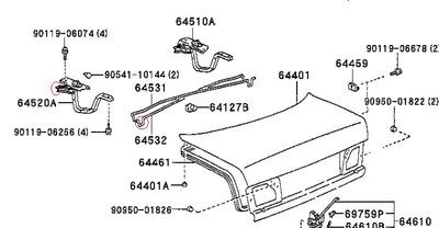

У меня Седан с обычным родным (весь спойлер на багажнике в виде дуги) не гти-ным спойлером. Так вот каждый кто пытается закрыть багажник , отпускает его в надежде на то что тот спокойно захлопнется , но у меня не знаю почему (может слои шпаклёвки или может реально тяжелый спойлер) закрывается всей массой с грохотом, уже надоело всех предупреждать и запоздало слушать "извини я не знал"
Должны ли быть там амортизаторы ? или как ? может в механизме что нехватает.
з.ы. у кента на камрюхе 10 багажник очень лёгкЫй.
если реально багажние побывал в аварии и весь в слоях шпаклёвки то думаю поставить торсионы

Запили по болтику в торсионы будет щастье! :)
Как-то так http://www.carina-e.ru/download/file.ph ... &mode=view
У меня, зашумленную крышку, выкидывает вверх и сама она не закрывается. Нужно надавить

С телефона фото плохо видно.Я так понял смысл в том,чтобы пруток не входил в паз до конца?

Да. Уменьшить свободный ход уставшего торсиона. А фотка уже несколько лет по форуму гуляет..

Woolf
Фотка не моя. Просто поиском нашел.
Вот отметил сочленение. Между качелькой крышки и торсионом вставляется болтик, с каждой стороны.
Для этого - открыть багажник о упора и пассатижами отжать торсион от себя. Профит! :a_g_a:

Skif1980 писал(а):
Ну лана, вот, сбегал, сфоткал..
а як туда це болт вставить ? пасатижами чёт не получается

Крышку наверх, желательно там зафиксировать палкой или человеком :a_g_a:
Потом пассатижами хватаешь торсион. На первой фотке видно, я тоже не с первого раза запилил, всю краску пообдирал... И от себя!
