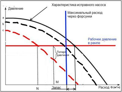

Разница в том, что форсунки открываются на полную, и если насос качает с низкой производительностью, при этом "не использованного бензина" может совсем и не остатся, и может быть провал давления.
А на ХХ любой полу-дохлый насос нормально будет справляться, т.к. расхода через форсунки практически нет.

Давление обеспечивает регулятор. Насос должен обеспечить при данном давлении нужную производительность. Двигателю важно не столько давление, сколько масса впрыскиваемого бензина.
Она зависит от сечения отверстий форсунок (величина постоянная), времени открытия (устанавливается ЭБУ) и давления в рампе.
Так вот если насос при большом расходе через форсунки (большое время открытия в режиме максимальной мощности) не будет успевать подавать такое же количество бензина при рабочем давлении, давление в рампе падает, расход бензина через форсунки уменьшается, двигателю этой массы топлива для формирования нормальной смеси не хватает. По расходу через обратку и можно судить о запасе производительности насоса при рабочем давлении

Попытался изобразить это дело на графике, нарисовал как мог, тапками кидаться только новыми и парными.
Черной сплошной линией - характеристика исправного насоса.
Красная горизонтальная линия - давление срабатывания регулятора на рампе (условно примем это давление постоянным, исключив корректировку в зависимости от разрежения в коллекторе)
Синяя вертикаль - расход бензина через чистые форсунки при максимально возможном времени их открытия, задаваемом ЭБУ.
Исправный насос при рабочем давлении гарантированно должен иметь запас по производительности (на горизонтальной оси отмечен), который и сливается в обратку. Наличие бензина в обратке при исправном регуляторе и чистых форсунках говорит об исправности насоса.
Насос изнашивается, и его характеристика со временем уходит от идеальной - пунктирные графики.
Черный пунктир - насос на пределе, запаса производительности при рабочем давлении нет, в режиме максимальной мощности в обратке бензина уже нет, но потребности двигателя насос еще обеспечивает.
И краснопунктирный график - дохлый насос. Его производительности хватает только до расхода величиной N, при меньших нагрузках (расходе) он со своей задачей справляется и даже что-то продавливает в обратку. Стоит приоткрыть форсунки на большее время , расход возрастает (точка M), в обратку уже ничего не течет, давление упало (отмечено фигурной скобкой)
Вот поэтому и
Если измерять давление с тройником на рейке, то на ходу, а манометр под дворник.
Водила выжимает из машины все, а помощник - фиксирует давление на разных режимах.
