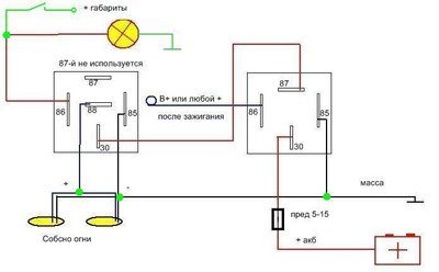

Я уже писал, 4-ка стоит что-бы не включать напрямую силовой контакт. Даже замок багажника многие через реле подключают. Это нормальное явление.
Vitek писал(а):
хоть точки соединения проводов проставь где надо на пересечениях
Было бы надо, указал! Но их нет! Поэтому разными цветами!
Vitek писал(а):
Ты ж его не через лампочки габаритов подключаешь, а от их выключателя?
Плюсовой провод идущий на габариты! Даже фотка есть с подписью!!! ууф Приходящий ток выключает, а не исчезающий.. Это ж нормально замкнутое реле.

Skif1980 писал(а):
4-ка стоит что-бы не включать напрямую силовой контакт. Это нормальное явление.
Совершенно верно. Именно это я имел в виду с самого начала. Ведь у тебя сначала
Skif1980 писал(а):
Приходящий ток включает
4-ку, тем самым включая ходовые. 5-ка на этом этапе играет пассивную роль, проводя ток через нормально замкнутые контакты 30-88. Затем от цепи габаритов
огни уже сработавшей 5-кой.
Короче говоря - всё игра слов, и тонкости корректного описания процесса. Суть понятна.
Просматриваются два - красный и чёрный. О наличии синего можно догадаться только после подсказки. Поэтому просится минимум три (для исходной схемы), а по уму - 4 точки (добавлено зелёным). А если минусовой не тянуть по схеме, что вносит кстати дополнительную путаницу, а обозначить в нужных местах стандартным значком, то и двух достаточно.
Вот так как-то:
zz.jpg [ 28.18 КБ | Просмотров: 6965 ]

Зеленый цвет в левом верхнем углу совершенно ни к чему! Пытался проще все нарисовать. Кинутся ещё заземлять габариты :nez-nayu:
А синий, кстати, вполне себе виден!

А если сделать так, то при включенных габаритах будет работать только одна релюшка, а не две как в оригинальной схеме.
Комментарий к файлу: Альтернативный вариант
zz2.jpg [17.96 КБ]

Зачем вообще эти 2е релюхи? Не проще так
zz2.jpg [14.35 КБ]

Не проще.

Ash писал(а):
Не проще.
:shock: Почему?

Потому что делать надо по уму, т.е. отделять силовые и управляющие каналы. когда на релюху подается управляющий сигнал она замыкает силовые контакты.

Den102 писал(а):
управляющие каналы. .
На схеме их нет.

:) Посмотри на правую релюху - на 85 и 86-й контакты подаются управляющие сигналы, когда по ним проходит ток замыкаются силовые контакты - 30 и 87 ;)

к примеру + силовой с замка зажигания АСС он же управляющий канал.
