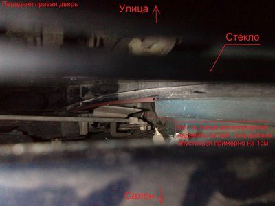

Подскажите случилась проблема задняя левая дверь не открывается не с наружи не с нутри смотрел видео но сзади лапку эту не нашел подскажите по подробнее как открыть дверь

кто ни будь заднию открывал так ?
