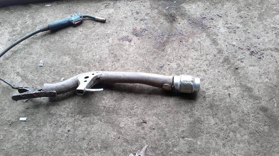

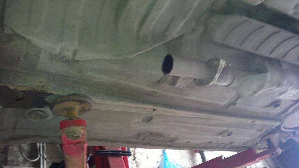

Продолжу немного. Итак после выше описанного ремонта проехал 32,000 км. Из того что было заменено, всё служит исправно, только втулки заднего стабилизатора уже требуют замены, купил полиуретан на перед и зад.Планирую в ближайшее время поменять пер.аммортизаторы с пружинами и опорами, рул. тяги и наконечники,топливные фильтры оба За этот период времени была заменена гофра, удалён катализатор(на Возрождения 33), поставлены свечи платина ну и соответственно заменено масло 4 раза и 2 раза воздушный фильтр. Да и в интерьере и экстерьере произошли небольшие изменения (помял капот :-facepalm-: жалко аэрографию, поставил спойлер на багажник,ветровики все,сделал светодиодную подсветку приборов и блока управления печкой, локеры задние установил.

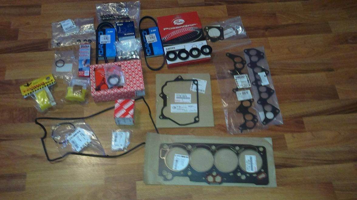

вот наконец приготовился к ремонту ходовой. вот чего набралось =)
В основном оригинал, только аморты токико, пружины каяба, ремкомплект для амортов каяба (отбойник и верхняя прокладка пружины, на ощупь - довольно таки качественные материалы), ну и передний сайлент хансе (ибо оригинала не существует как я понял)
Комментарий к файлу: Весь комплект =)

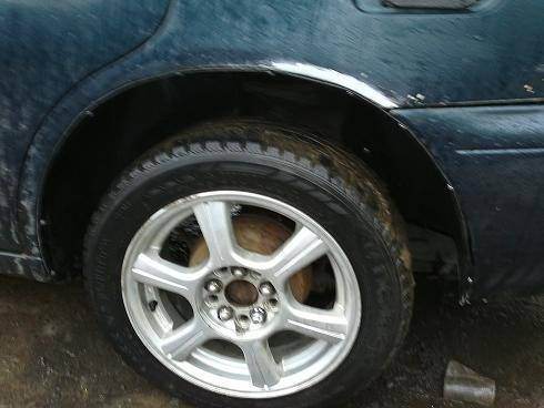

Год выпуска: 1900
Двигатель: 4afe,3sge,5sfe
Посмотри на моё фото где локер, вот так задрало у меня.
 Заголовок сообщения: Re: Много ремонта ходовой
СообщениеДобавлено: Чт июл 05, 2012 9:27 pm
ого сильно задрало, правда у тебя похоже 14-е колеса да еще и не на очень высокой резине, так что впечатление усиливается

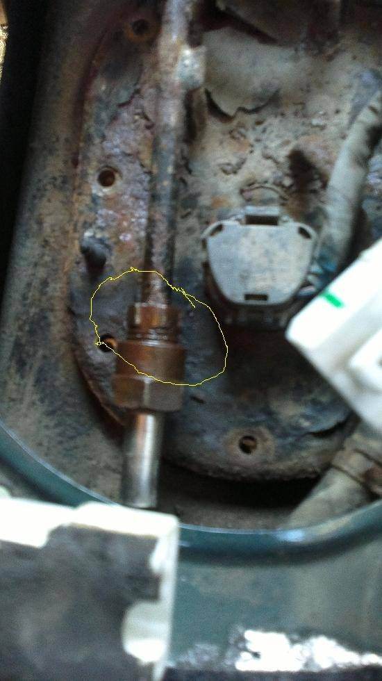

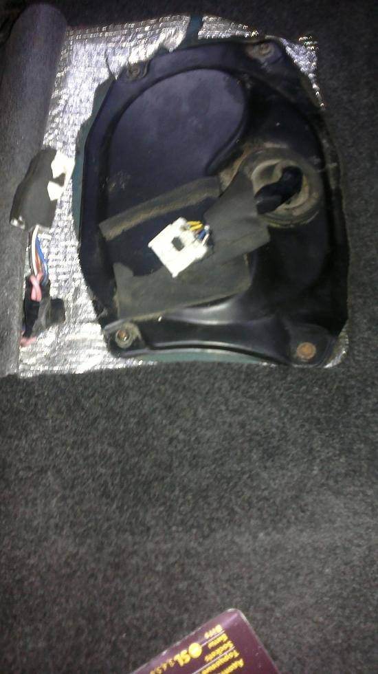

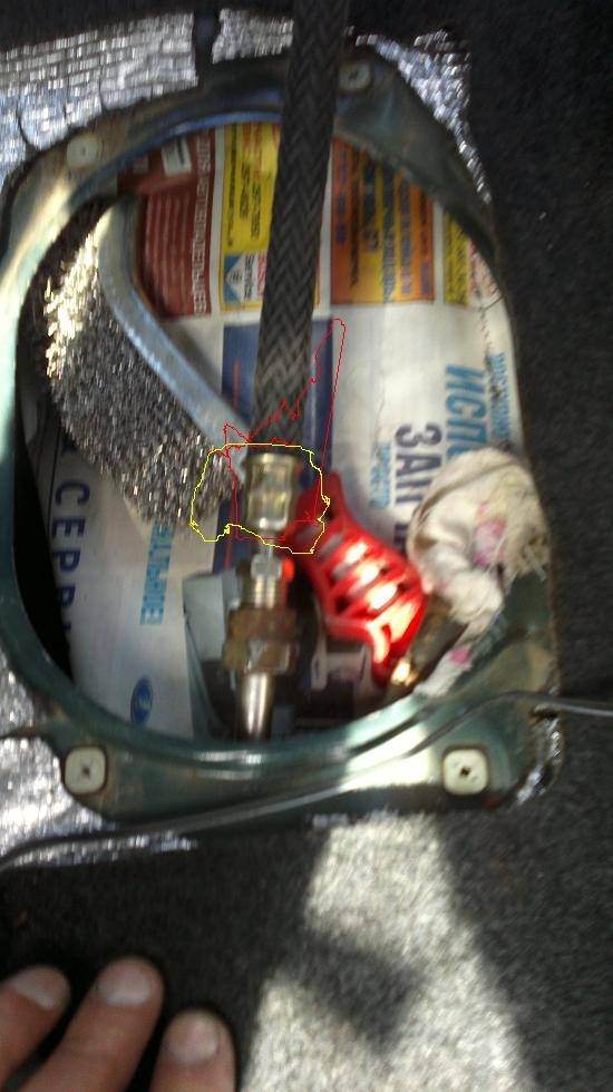

Недавно заменил бензонасос на 10шный, фильтр в баке и основной и прокладку кронштейна топливного насоса.
Изображение 716.jpg [ 77.33 КБ | Просмотров: 7911 ]
Комментарий к файлу: WD 40 здесь не помогло, пришлось отрезать
Изображение 711.jpg [ 73.35 КБ | Просмотров: 7911 ]
Комментарий к файлу: установлен штуцер от какой то газели,подошел по резьбе,но потребовались не большие доработки.
