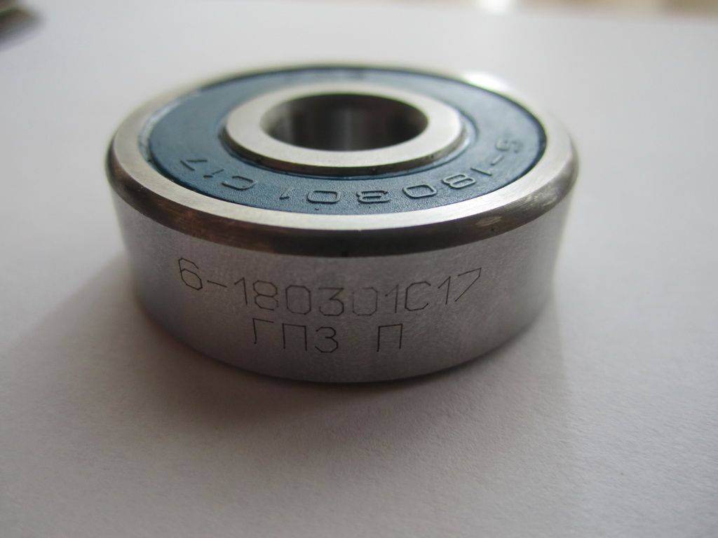

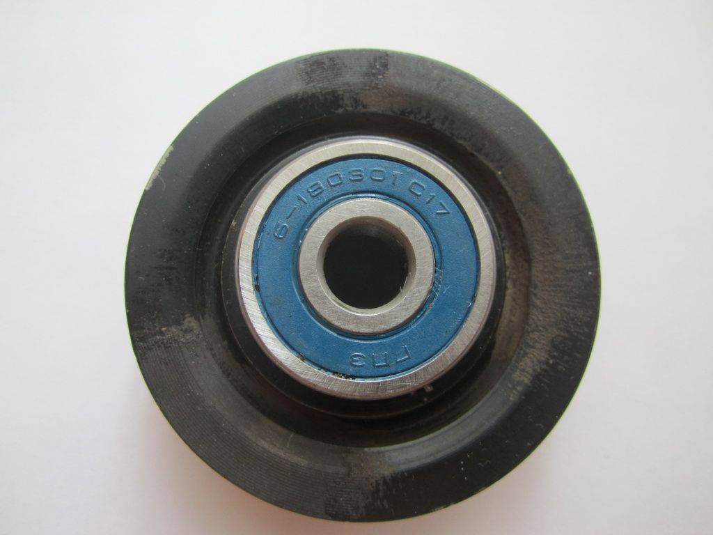

Кто знает подшипник компрессора кондиционера верхний есть русские аналоги ?
есть 301 номер у них) а наши ориджинал бьются как 6301
вобщем клинил он, пришлось ремень резать и вынимать остатки подшипника... дыму конечно было думал за огнетушителем не успею)
Купил подшипник компрессора кондиционера, цена 70руб. заказал ремень DAYCO ( говорят качественный неоригинал )цена 240руб.

Фото
подшипника компрессора кондиционера закрытого типа с синей каемкой внутри цена 70р. :lol:
