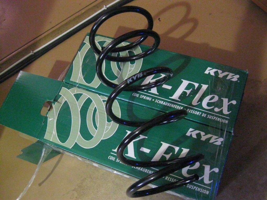

Gerhard Fon Zwishen
так может у тебя раньше сзади стояли пружины сарая - усиленные?
какие на зад и на перед ставил каябовские?
Какие уже не скажу, коробасы были выкинуы сразу после установки! помню что коробки зелёные были :D !!!
Да леший его знает, передние были ломаные, а задние не похоже что от сарая стояли, вот я думаю что передние усиленные, т.к. я заипался их сжимать что бы поставить. а задние встали то без проблем!

такие?

такие?
Вроде на передние похожи!Коробасы точно похожи! :D
