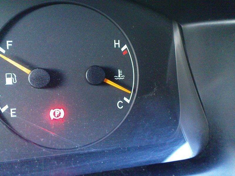

Короче говоря, термостат заказал, жду. А пока мысли вслух. С утра сегодня минут 10-15 потолкался в пробке (ладно, Москвичи, в пробочке :wink: ), поиграл скоростями вентилятора печки. Температура более-менее держалась (стрелка чуть касается нижней "волны" на пиктограмме "показометра". при увеличении скорости вентилятора чуть падает. Далее, по дороге на работу (45км. скорость - 80 - 120) та же картина. Попробовал выключить печку (вентилятор, регулятор температуры),- за пару минут стрелка поднялась до нормального положения (середина пиктограммы). Включил печку,- упала снова под нижнюю волну. Но самое интересное было, когда приехал на работу. Вышел из машины (двиг на холостых), отметился на охране, перекинулся парой слов с мужиками, - на всё пять минут. Сел в машину отогнать на стоянку - картина по температуре - на фото. Это не больше пяти минут на холостых, после 45-километровой пробежки! :o
Для себя делаю предварительный вывод: термостат не то чтобы заклинил в открытом положении, но подклинивает. Похоже, события развиваются так: После пуска двигателя, пока нагрузка небольшая, термостат закрыт, либо приоткрыт немного, что позволяет ему по мере необходимости закрываться. Этим объясняется то, что температура при таком режиме движения более-менее удерживается постоянной, хотя и ниже нормы. А после хорошей пробежки по трассе, термостат под нагрузкой в какой-то момент открывается на бОльшую величину, проходит некое критическое положение, и в этом положении, подклинивая, уже не может отработать небольшое падение температуры (нагрузки на двиг) при остановке. А после относительно длительной стоянки, когда движок полностью остывает, он таки промерзает, и "сорвавшись с клина" закрывается полностью, чтобы в следующий раз снова начать канифолить мозг. Вот и всё "нестандартное поведение". :D
Что скажет Бесо? :wink:
Term.JPG [ 84.22 КБ | Просмотров: 8737 ]

Я скажу, что это как раз похоже на поведение умершего термостата. А чтобы не гадать - надо потратить пицот рублей на диагностические процедуры, которые с большой вероятностью окажутся и лечебными: купить и поменять термостат, посмотрев результат. ;-)
