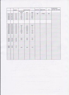

СообщениеДобавлено: Чт июн 21, 2012 9:12 am
Сообщения: 369
Репутация: 53 [ ? ]
вот составил табличку размеров дисков и резины для карины, предлагаю дополнить ее изходя из личного опыта
