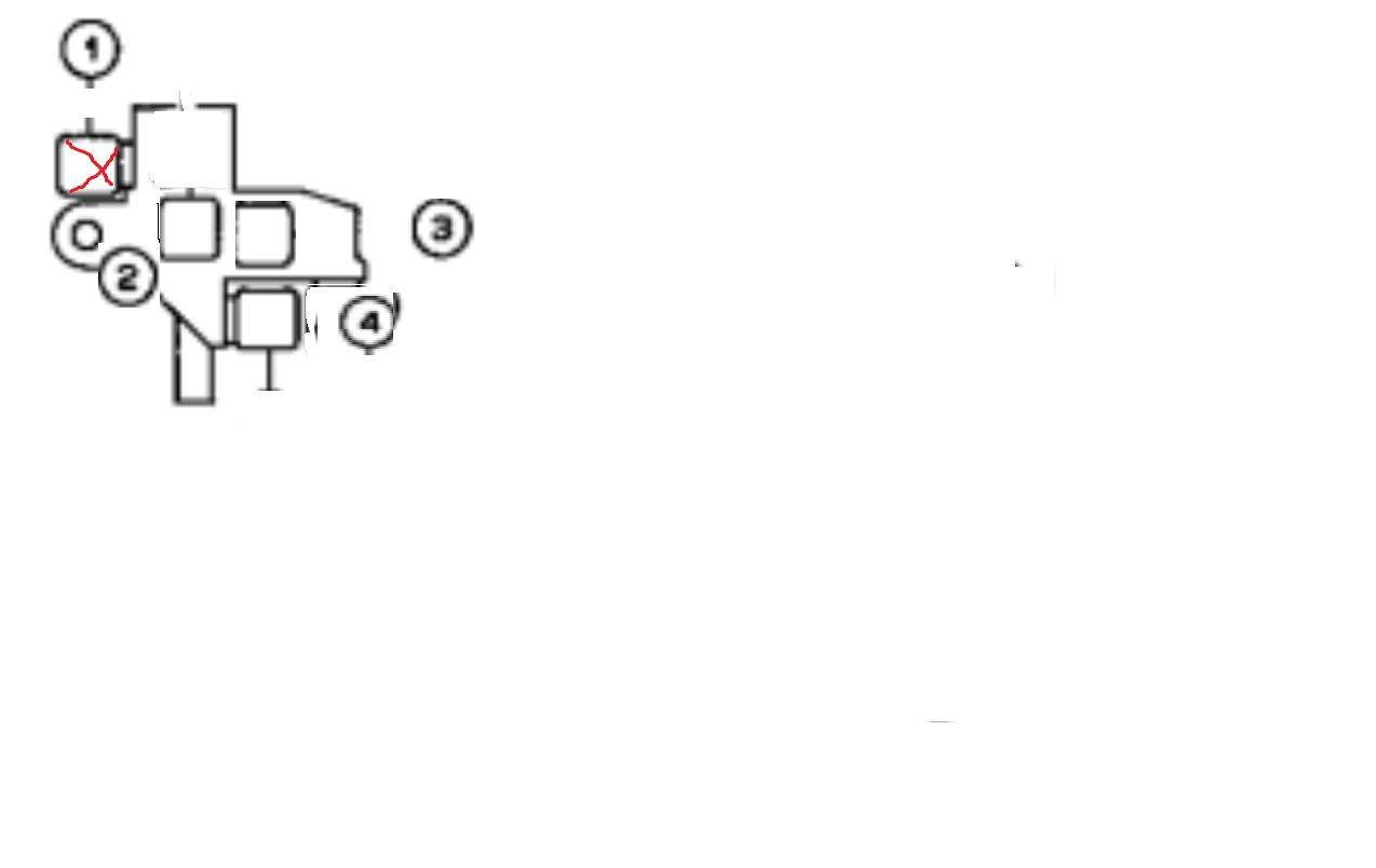

1-то самое реле
2-пустое гнездо
3-поворотники
4-обогрев
(может путаю порядок 3 и 4)

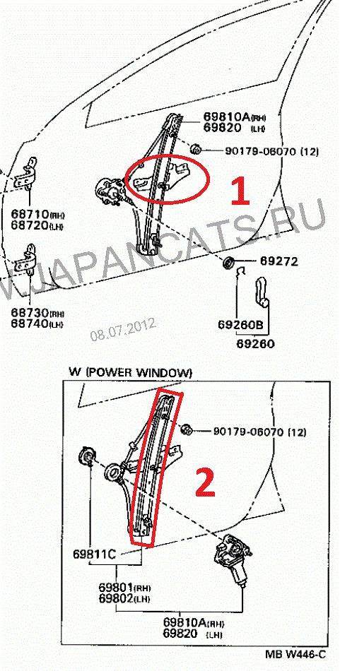

вопрос, есть-ли номерки у ентих деталей?
стеклоподъёмник.gif [ 87.65 КБ | Просмотров: 4934 ]
СообщениеДобавлено: Вс июл 08, 2012 9:52 am
Kupr_Soft
мне кажется что нет. у самого изношены - правда не направляющие которые ты показал, а пластиковые зажимы которые по направляющим ходят, из-за чего стекла периодически поднимаются не ровно

Александр спб,это реле туманок,а заодно,реле стартера и реле EFI(сам ставил себе на передние птф от стартера,оно же точно такое на ефи).

Сообщения: 2599
Kupr_Soft
истину глаголеш...
потому и спрашиваю, ввиду того что сами пластмасски новы смысла нету , они там намертво приделаны к железяке
максимум что с мастером сделали, феном нагрели и чуть подогнули...
и тупо нижнее крепление запчасти 2 слелали не круглым а овальным, и отогнув низ вправо затянули...
немного помогло...

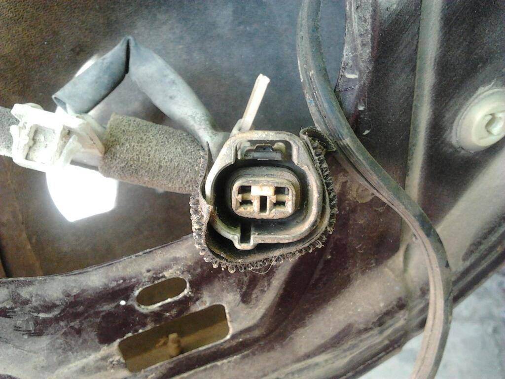

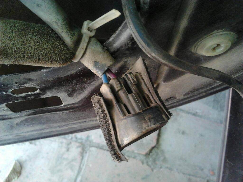

Приветствую всех сегодня копался в машине под рулевой колонкой и наткнулся вот на эти два разьема.
Комментарий к файлу: что за разьем????
Первый на туманки,второй на омыватель фар. :)
