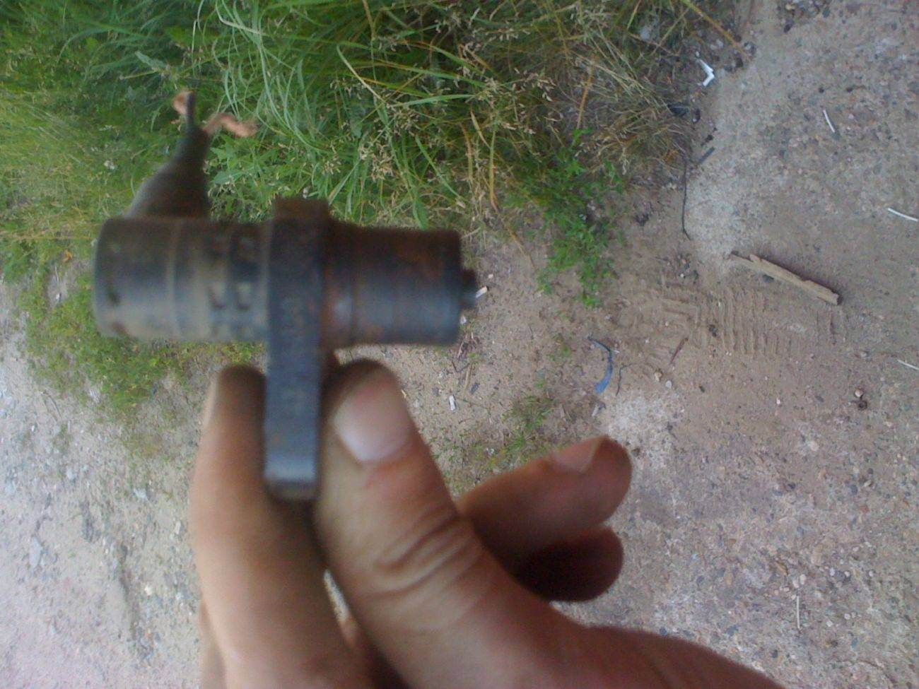

Комментарий к файлу: старый датчик, тот что умер
Изображение 013.jpg [ 46.95 КБ | Просмотров: 6782 ]
я победил. Вроде.

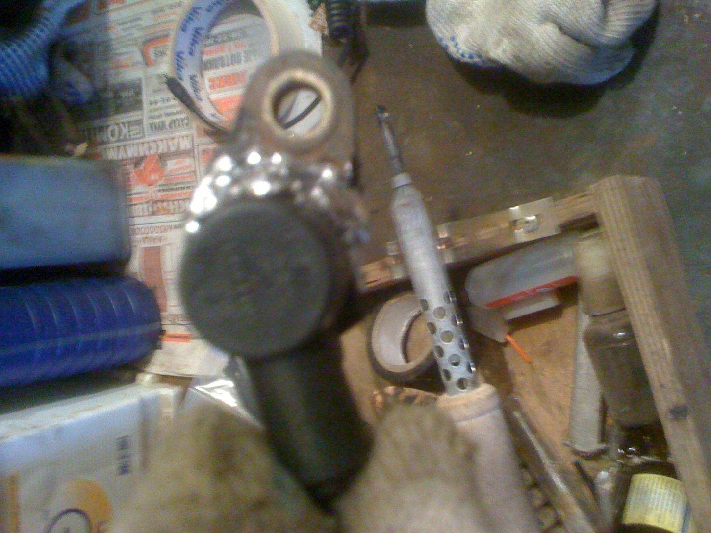

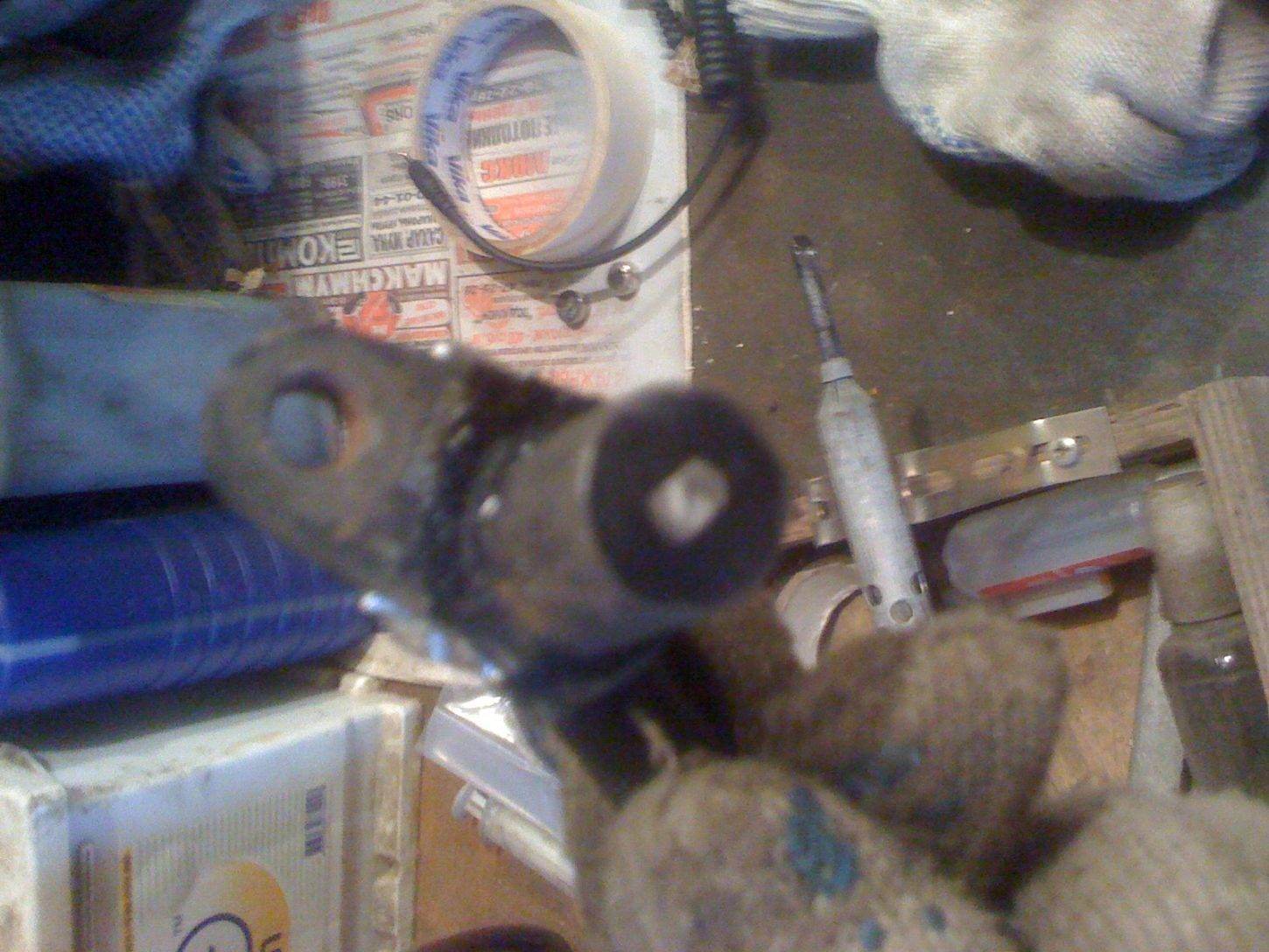

Комментарий к файлу: но все равно датчик умер, и пошел на органы для колхоза,
Изображение 020.jpg [ 217.81 КБ | Просмотров: 6782 ]
Комментарий к файлу: припаял ухо от родного датчика к ГАЗовскому
Изображение 022.jpg [ 215.73 КБ | Просмотров: 6782 ]

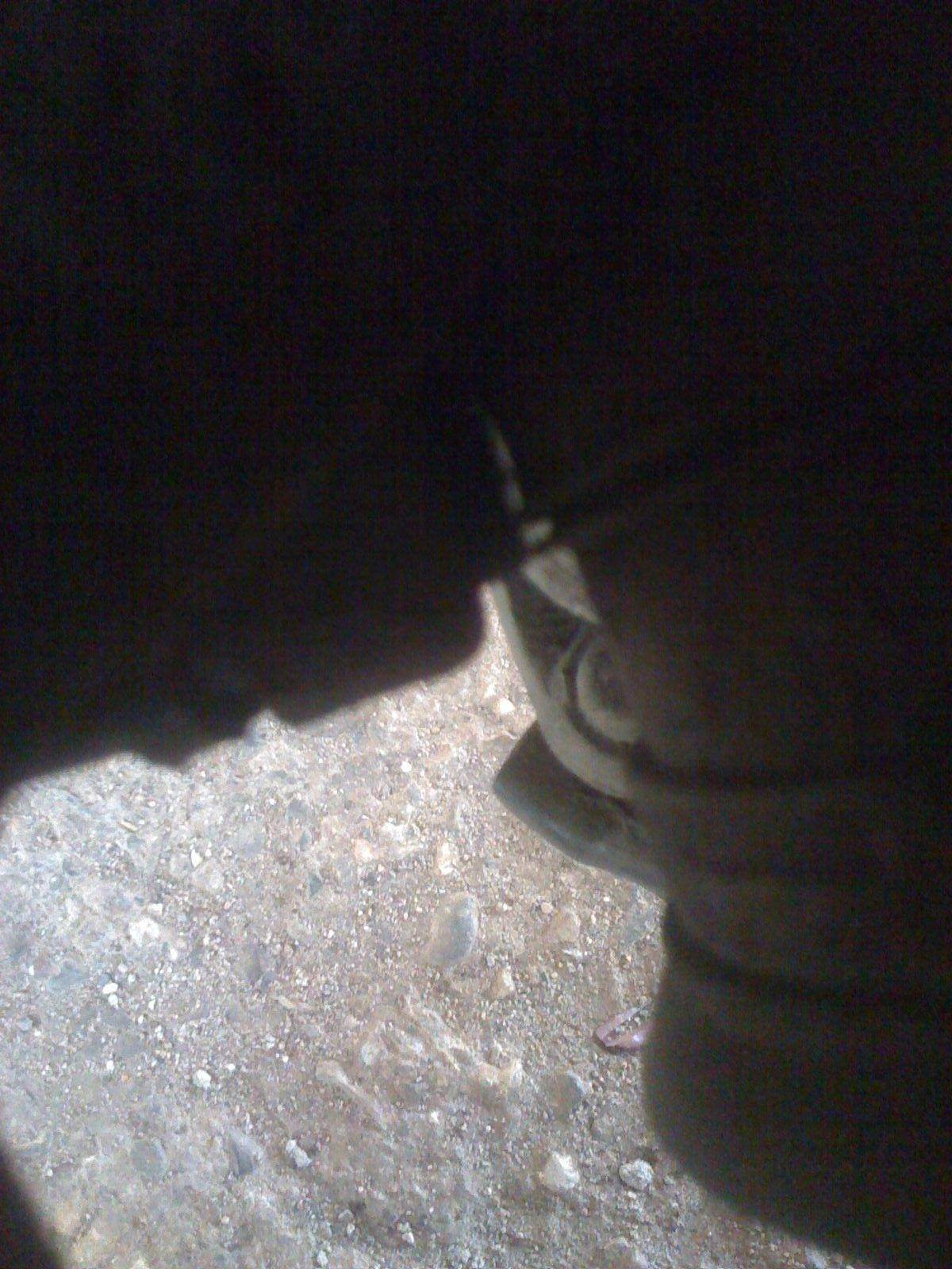

Комментарий к файлу: те же яйца только в профиль
Изображение 023.jpg [ 145.66 КБ | Просмотров: 6782 ]
Комментарий к файлу: встал как тут и бЫло
Изображение 025.jpg [ 233.62 КБ | Просмотров: 6782 ]
Комментарий к файлу: зазор почти как у родного
Изображение 026.jpg [ 257.57 КБ | Просмотров: 6782 ]
