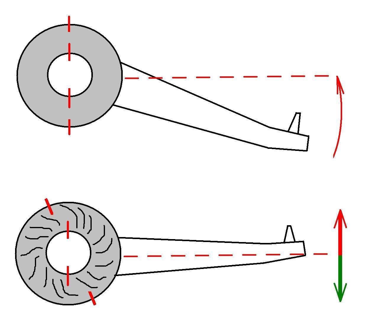

Есть основания полагать, что сайлент стоит еще с завода. Рычаг левый, вид снизу. Красная стрелка направлена по ходу движения. Отлитая стрелка на сайленте направлена в сторону шаровой опоры.

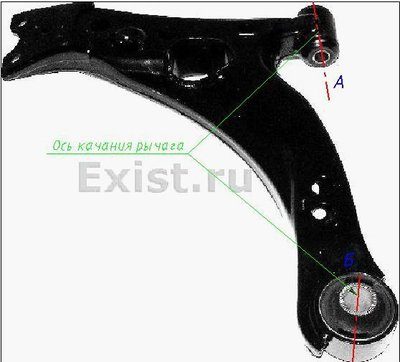

там же фотка есть рычага всборе с экзиста!
Рис.1.jpg [ 42.86 КБ | Просмотров: 20739 ]

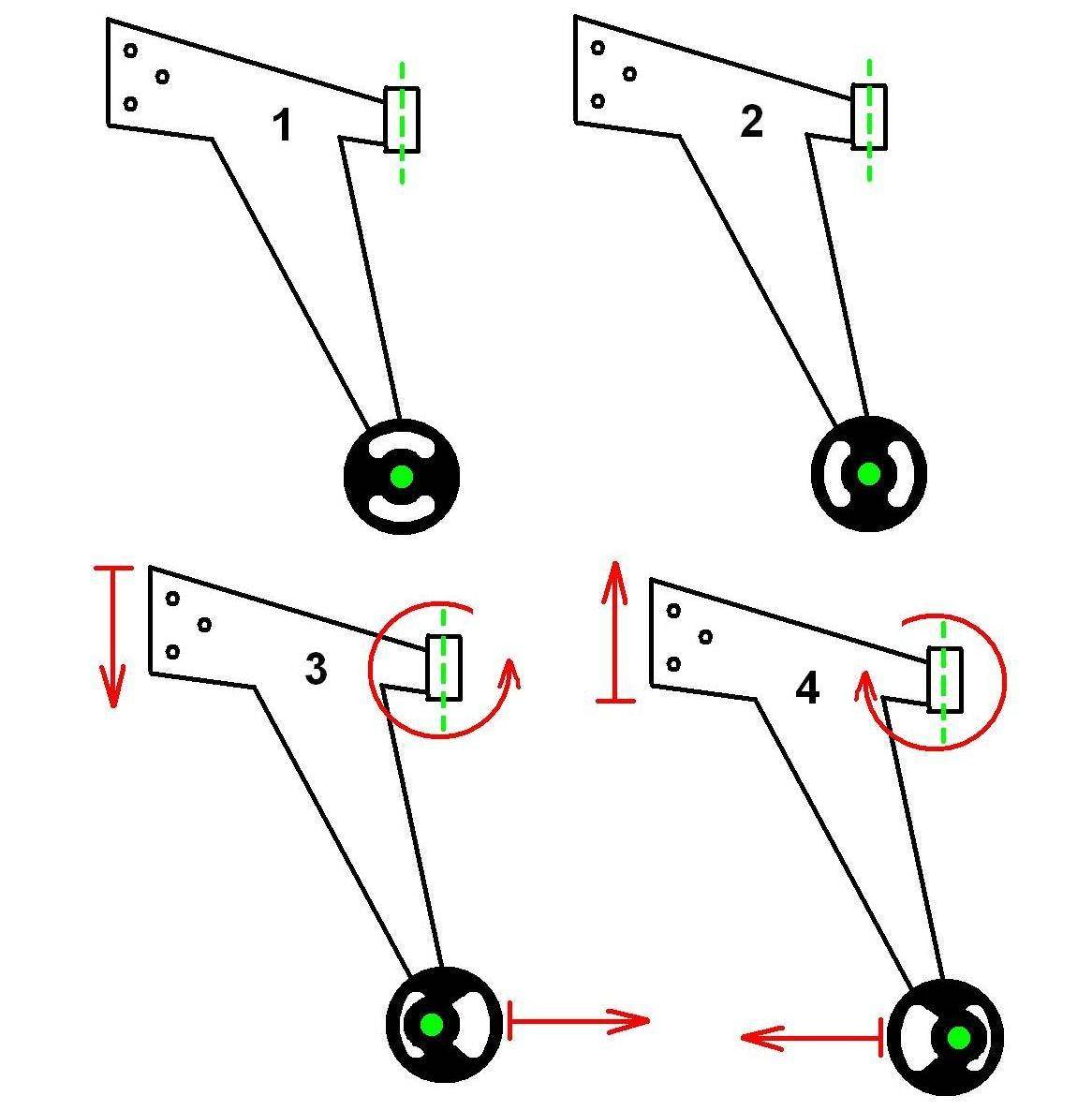

Вот если поставишь не так, как на картинке, они и будут жить своей жизнью. Примерно так как на рисунке ниже:
- первый и второй рисунки - варианты установки сайлент-блоков;
- третий рисунок - то, что будет происходить с рычагом №2 при наезде на препятствие, или торможении, а так же в колее;
- четвертый рисунок - то же, но на разгоне или опять-таки в колее.
Как думаешь, возможны варианты 3 и 4 при установке сайлент-блока по рисунку №1?
Размеры окон-прорезей, и соответствующие уводы концов рычага можешь прикинуть сам. В милиметрах. А потом прикинь, что при установке углов развала-схождения ловят единицы градусов, а допуски в десятках угловых минут. Переведи эти градусы в ДОПУСТИМЫЕ отклонения рычага от оси. Школьный курс геометрии, да и он не нужен, всё и так понятно. Тебе нужна такая свобода рычагов?

На оригинальных сайлентах (с Калды - я ставил недавно) нарисованы стрелки напротив прорезей c каждой стороны - смотрят от внутренней втулки к наружной. Стрелки не спроста и указывают направление движения авто.

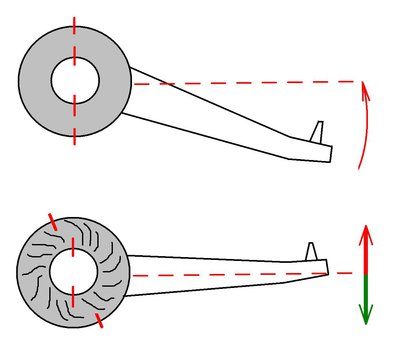

А что тут комментировать? Тема-то вообще про задний сайлент, а это больше имеет отношение к переднему. Задний-то у нас "вертикальный", и втулкой центруется. А вот передний...
Передний сайлентблок работает "скручиваясь" на ходах подвески за счёт упругих свойств резины (у которых, как и у всего есть предел). Посмотри на очередной рисунок. Вверху - исходное (ненагруженное, вывешенное) состояние рычага при сборке, вид на передний сайлентблок. Если в таком положении затянуть крепёжный болт (внутренняя втулка сайлента фиксируется), а затем опустить машину на колёса, сайлентблок скрутит как на нижнем рисунке. Машинка конечно, приподнимется, но ненадолго. При ходах подвески на отбой (зелёная стрелка) сайлент будет возвращаться в исходное (не скрученное (так и хочется написать скрЮченное :))) состояние, а вот на сжатие (красная стрелка) - ему не позавидуешь, думаю, уже понятно, почему. Порвёт его, бедолагу, очень быстро. Поэтому перед затяжкой болтов надо опустить машину на колёса, покачать её, прожав подвеску, чтобы рычаги с сайлентами заняли нейтральное положение, соответствующее нагрузке, и только после этого затянуть болты. Тогда сайлент будет работать в обе стороны вокруг нейтрального положения.
Сайлент.JPG [ 79.65 КБ | Просмотров: 20612 ]
