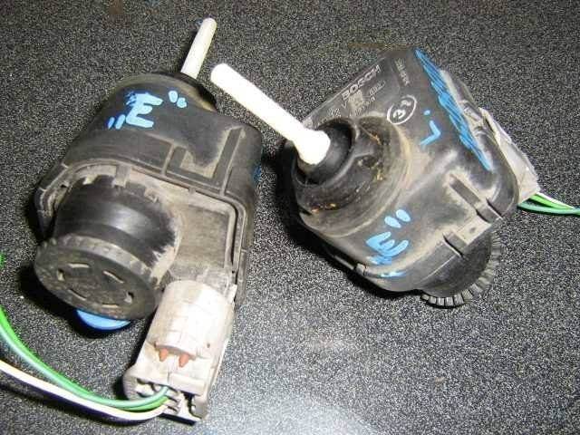

нужен корректор позарез,сломалось белая штуковина,которая крутит,а моторчик и всё остальное живое,мож у кого завалялось?

У меня проблема-не работает корректор.Сегодня решил разобраться,моторчик в фаре стоит как на фото в предыдущем сообщении у slk.Моторчик не подавал признаков жизни пока я рукой не пошатал белый штекер с проводами на самом корректоре,и несколько раз моторчик сработал.Та же история и в соседней фаре.Логично думать что дело в соединении.Вопрос-как снять эту белую фиговину с корректора что бы зачистить контакты,если она вообще снимается,мне это не удалось!..

На скока я помню, нужно крутить корректор до упора.... и он снимется.

Leonid80: На скока я помню, нужно крутить корректор до упора.... и он снимется.
А можно немного поподробнее?!! :)
Нужно крутить сам черный корпус корректора по отношению к фаре,или нужно крутить синий болтик регулировки фары до какого нибудь момента?)...
Carina E 7A-FE 107л.с. 1996г Англичанка без проблем)
СообщениеДобавлено: Вс дек 21, 2008 1:13 pm
Разьем снимается, только на защелку нужно нажать.
Лучше в теплом помещении.
СообщениеДобавлено: Вс дек 21, 2008 1:25 pm
Да, его. Выводишь корпус из зацепления с фарой и крутишь болтик, пока винтовой стержень не выкрутиться из отражателя полностью.
А разъём снимается, но туго. Можно чуть феном погреть.
СообщениеДобавлено: Вс дек 21, 2008 1:28 pm
Зарегистрирован: Вс ноя 23, 2008 11:55 pm
Сообщения: 52
Спасибо!))Теперь знаю что его можно снять...))Но он как будто "прикипел" и держится не только защелкой,я пробовал шатать его,но даже чуть чуть с места не смог стронуть...Попробую согреть теплом!!!))
Если моторчик дышал от шевеления разъема то скорее всего контакт!)Может даже не придется сам корректор снимать,только разъем)

petrovich если тебе не пригодится могу забрать белый стержень.....у меня мотор живой,а стержню капец :(
СообщениеДобавлено: Чт дек 25, 2008 2:46 am
Вопрос к конструкторам,как можно заменить этот белый стержень на что нибудь другое и чтоб всё работало???
СообщениеДобавлено: Чт дек 25, 2008 2:49 am
slk писал(а):
чтоб всё работало
У меня где-то валяется такой же корректор. Лет 10 назад я его курочил, пытался изобрести... Не изобрёл. %-)
Если только токарям дать образец (а лучше чертёж), пусть выточат из бронзы. %-)

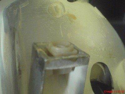

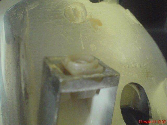

Ответная часть в отражателе, в которой вращаеться привод коректора, что из себя представляет и из какого материала зделана? Я вот думаю поставить коректор на китайские хрусталя, а на китайках стоят пластмассовые (или что то типа этого)
Добавлено спустя 21 минуту 40 секунд:
Просто вот думаю есть ли смысл разбирать стоковые фары, дабы снять эту "штуковину" или можно с "родными китайскими" отделаться лёгким испугом :)

ёмаё, а чё резьба на корректоре обратная что ли? Что делать ёмаё :o
СообщениеДобавлено: Вт май 17, 2011 11:52 am
Зарегистрирован: Вт май 06, 2008 2:45 pm
Сообщения: 449
Откуда: Питер, Пискаревка
Машина: Mazda 6
Год выпуска: 2006
Двигатель: 1.8
уже много раз обсуждалось - вырезаешь пластик, выкручиваешь болт (он с шайбами и да, резьба обратная), подрезаешь пластик для ушей защелки корректора, вставляешь корректор, и все работает - неделю назад сам делал

а если туда обычную гайку как нибудь замутить, а то что то мне кажется коректору туго будет вращать в этой клипсе
Добавлено спустя 6 минут 18 секунд:
В ЭТУ КЛИПСУ ВПАЯТЬ ИЛИ НА ХОЛДНУЮ СВАРКУ ПРИБАБАХАТЬ
СообщениеДобавлено: Вт май 17, 2011 12:47 pm
Зарегистрирован: Пн май 25, 2009 2:22 pm
Сообщения: 114
Откуда: Шымкент, Казахстан
Машина: Карина-Е
Двигатель: 7А-ФЕ ЛБ
Гайку не ставь, заедало у меня, лутше пластмасовую сделай и на холодную сварку, и селеконовую смазку для пластика смажь
