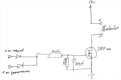

Кстати, 2Medved - есть принципиальная разница в коммутации минусом или плюсом?

По мне так нет, просто в приборке использованы плюсовые сигналы "Зажигание" и "Габариты" а в центральном плафоне салона даже родная комутация идет по минусу.
1993 4A-FE LB Japan Red Wagon
 Заголовок сообщения: Re: Сделано в Украине (by Medved)
СообщениеДобавлено: Ср июн 27, 2012 10:01 am
Тогда может вместо p-канального полевика использовать n-канальный?
Комментарий к файлу: Как то так
