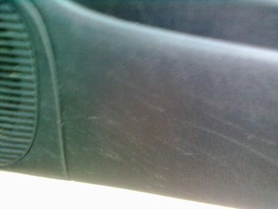

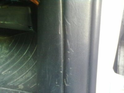

На пластике салона есть коцки, царапки и все такое прочее. Можно ли как отреставрировать это дело и чтоб выглядело красиво, как новое? Может зашкурить как и покрасить? Мож кто че делал похожее и подскажет?
фотки с телефона, так что качество отстой

Место которое ты показал, часто подвержено воздействию внешних факторов :) покраска не на долго спасёт, нужно будет опять всю деталь шкурить и красить. Можно обклеить плёнкой качественной, 3D карбоном плотным например, го тоже до поры до времени.
А можно просто очень-очень аккуратно подчистить полосы и полиролью для пластика зашлифовать, будет не сильно заметно. но тоже пока опять ногами не собьёшь всё :D

Как писал Seg@ вариантов не много. Зашкуривание и полирование снимет верхний текстурный слой, места царапин будут вконце концов блестеть как лысая коленка.
Как вариант обтянуть кожей, кожзамом, карпетом. Самый долговечный вариант но и самый дорогой и кропотливый - настоящий карбон со смолой с последующей полировкой.

Да я и не обламываюсь. Прост тряпочкой протирал все и обратил внимание и собсно возник вопрос. Эти места были зафотаны на скорую руку, понятно что в жо... Но есть и другие места. Взять хотя бы в багажнике или отделка стоек, где ремни, так же и центральная консоль в районе рычага кпп. Да много мест таких. А шкурануть я имел в виду задиры и потом.... А вот что потом? Это и интересно. Чем-то обтягивать неохота. Хочеться сохранить сток. А карбоном обтягивать дорого и опять же не сток

Зайди в эмали или ещё в какое-нибудь там полироль для пластика возьми или лучше там расспроси чем зашлифовать можно. шкурить будешь всё равно останутся царапинки мелкие

реставрирую такие царапины зажигалкой,только нужно делать это предельно аккуратно потренировавшись на не видной части,иначе есть возможность запечатлеть на обшивке отпечаток пальца :)

А я чёрным карпетом обтянул, раз в месяц почистил и всё, год держится уже! хотя засирается намного быстрее! :)

харе стебаться )) какой отчет ) палишь жигой пока не разогреется и прижимаешь либо пальцем либо бумажкой ) лучше бумажкой )
