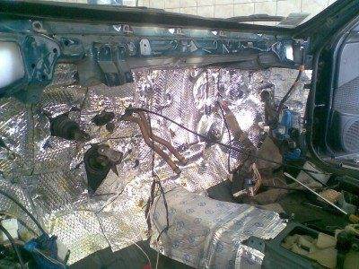

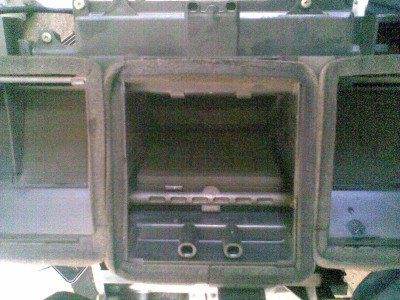

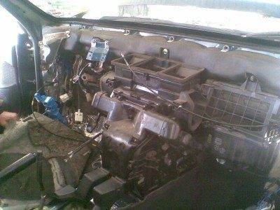

Итак, работы по снятию – установке торпеды проведены, ура!!! :roll: Как указал выше для снятия радиатора печки и испарителя торпеду снимать не нужно, но я преследовал еще и иные цели. Не влезал фильтр салона, как потом выяснилось, упиралась верхняя часть фильтра (там где прорезь) в трубки испарителя (срезал около одного сантиметра от фильтра внутри разреза и стал как родной, только никак в толк не возьму, толи фильтр голимый, толи с испарителем что-то не так) и еще хотелось сделать небольшую шумоизоляцию. При снятии торпеды заодно нашел сигнализацию и кнопку «Valet» :D , теперь смогу перепрограммировать, а то все время сама на охрану становится. На все, про все у меня ушло два дня (это не спеша), все метизы с левой стороны складывал в одну коробочку, а с правой в другую. После снятия торпеды снял трубу, педали и т.д., потом родную шумоизоляцию, метизы с этих частей клал в третью коробочку. После этого проклеил переднюю часть и бока (где стоят синие колодки эл. соединителей). После собрал все назад, запчастей не осталось. :o С радиатора печки вымыл кучу засохшего герметика, а с испарителя гору мусора, листьев и разнообразных насекомых (как указывалось ранее фильтра салона не было ни у меня не у предыдущего хозяина). Все незакрепленные провода (с сигнализации, установленного где-то иммобилайзера, газовой установки и т.д.) пристегнул пластиковыми хомутами. Слева внизу, за синей соединительной пластиной нашел нишу со свисающей откуда-то сверху (наверное с антенны) трубкой. Под трубкой лежал кусок поролона, а на металле кузова была пластовая ржавчина. Зачистил (насколько смог) и обработал «Мовилем». В нижней втулке рулевой колонки был люфт – устранил. В итоге печка стала греть намного лучше (главное вовремя :D ), кондиционер пока не заправлял, шум от двигателя теперь прослушивается меньше (далее планирую обесшумить двери, багажник и днище), и появилась гордость за выполненную работу. :roll:
Фото телефоном, поэтому прошу прощения за качество
Фото059.jpg [ 379.57 КБ | Просмотров: 9171 ]
Фото060.jpg [ 391.82 КБ | Просмотров: 9176 ]
Фото064.jpg [ 300.03 КБ | Просмотров: 9188 ]
Комментарий к файлу: Пресловутая заслонка "морозной свежести"
Фото062.jpg [ 435.86 КБ | Просмотров: 9155 ]
