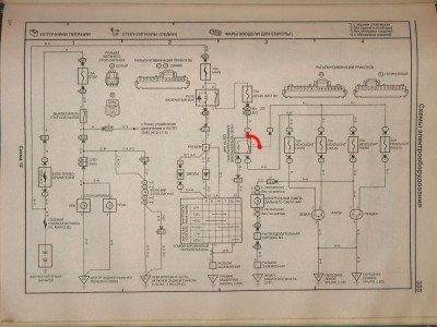

Уважаемый, или Вы меня за идиота держите, или ..поправьте меня. На схеме мы видим одно реле, управляющее общим выводом обоих нитей накалов, и подающим на них + при вкл.габаритов! :wink: в японце ведь масса лампочек фар не на общей массе авто :P
Так что Вы там перемкнули?

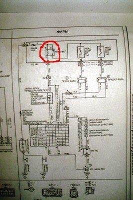

у меня машина с такой схемой. красным-проволка. посмотри если у тебя есть такая коробочка на радиаторе, то реле в нем :)
Комментарий к файлу: схема
IMG_2266.jpg [ 347.25 КБ | Просмотров: 3892 ]
СообщениеДобавлено: Ср дек 31, 2008 4:28 am
diablo писал(а):
с такой схемой
Хорошая схема, правильная. При ней силовой ток не идёт через подрулевой переключатель.
ЗЫ: но если не ангельские глазки, а одноламповые фары стоЯт, то одновременное длительное включение обеих нитей в лампе - это не есть хорошо.
