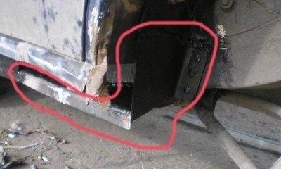

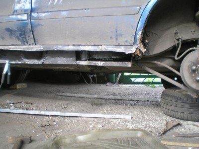

slk писал(а):
Vovochker
зачёт,а как ты сделал места где должны быть поддомкратники? усилил или просто обновил...
Скорее и то, и другое: нижняя часть коробов-на замену(2 мм) и усилители-пародия на оригинал(косынки 1 мм).

Комментарий к файлу: Вот практически такие усилители и в поддомкратниках.

Комментарий к файлу: Вот эта часть толщиной 2,5 мм.
Задний.jpg [ 128.41 КБ | Просмотров: 16512 ]

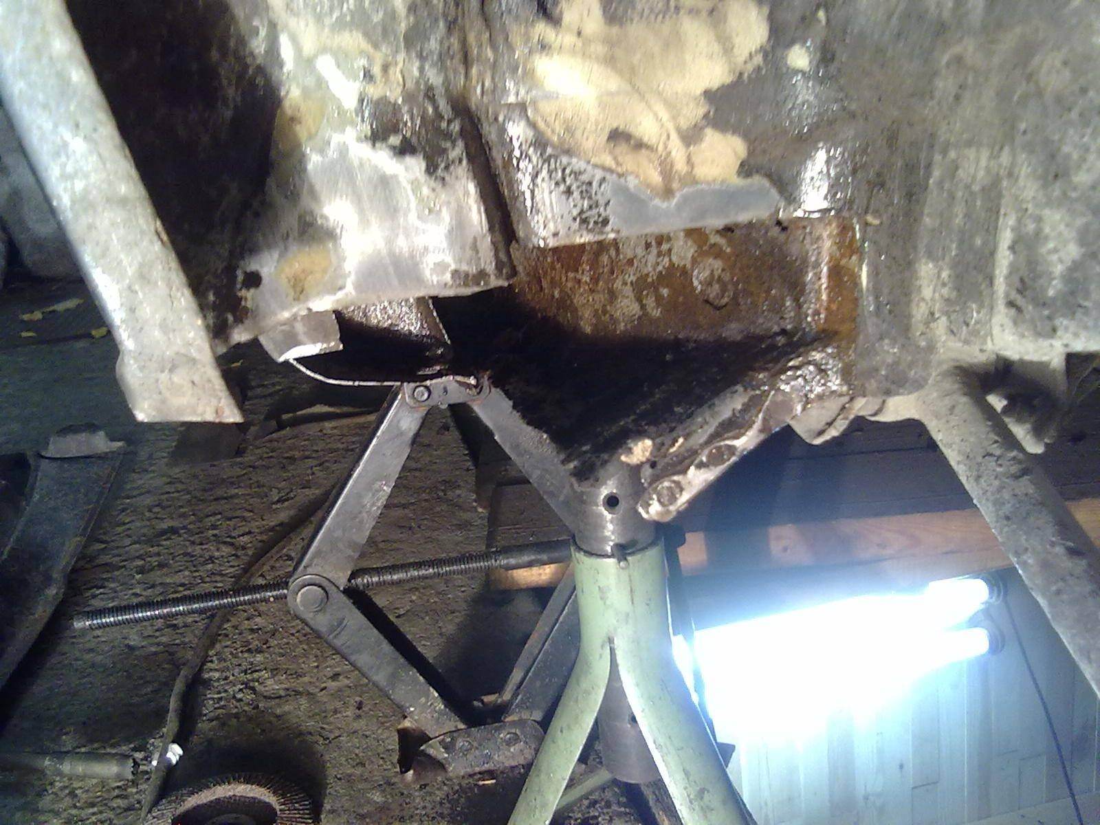

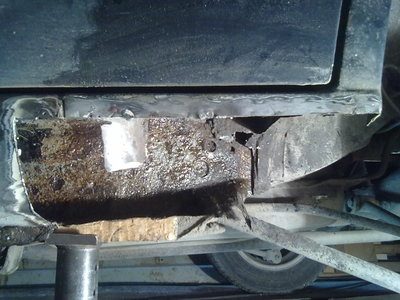

Привет всем!Сегодня расковырял порог у заднего колеса и ужаснулся :shock: .Повыпиливал мертвый металл,и задумался как все это сделать,если получится добавлю фотки.Может кто дельным описанием поможет?Сделать ни чего не смог,забодил и поехал домой.
Комментарий к файлу: вот эта опа
06102012.jpg [ 251.49 КБ | Просмотров: 16199 ]

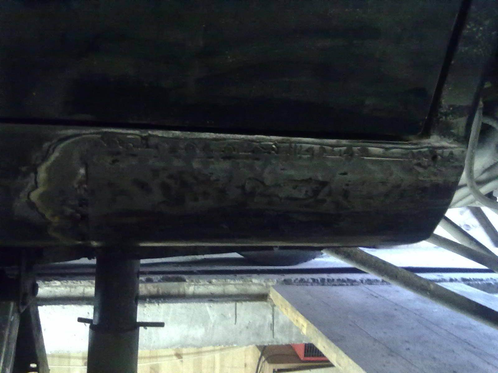

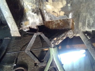

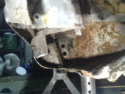

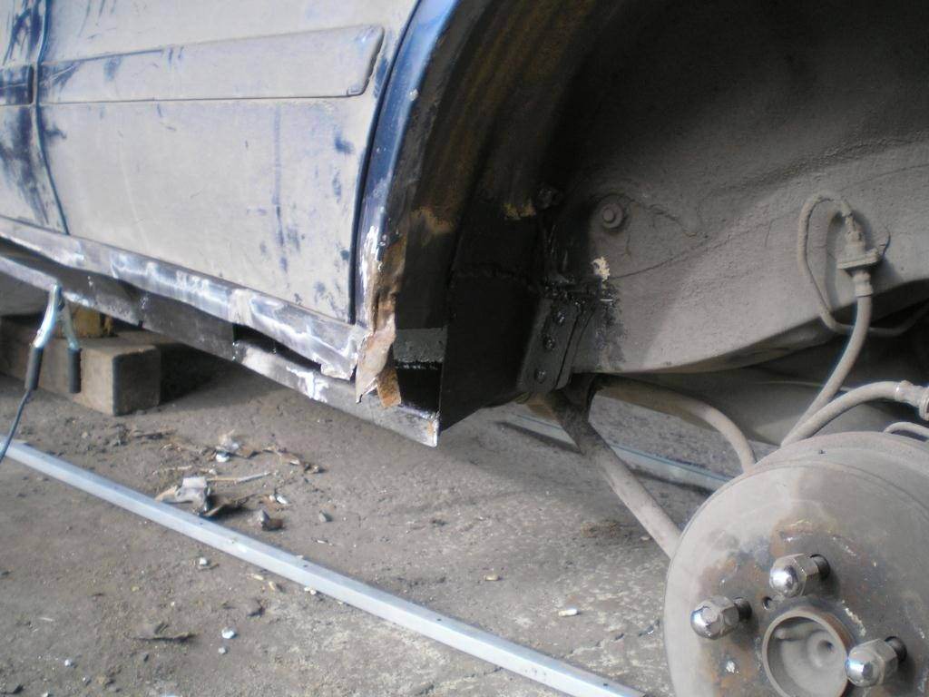

Да собственно ничего хитрого! :nez-nayu:
Комментарий к файлу: Почти так-же было!
до.jpg [ 82.26 КБ | Просмотров: 16166 ]
Комментарий к файлу: Маленько вроде понятно...
после 1.jpg [ 98.59 КБ | Просмотров: 16166 ]
после 2.jpg [ 117.73 КБ | Просмотров: 16166 ]
после 3.jpg [ 98.98 КБ | Просмотров: 16166 ]
Комментарий к файлу: Вот так изготавливал усилители.
короб.jpg [ 129.54 КБ | Просмотров: 16166 ]

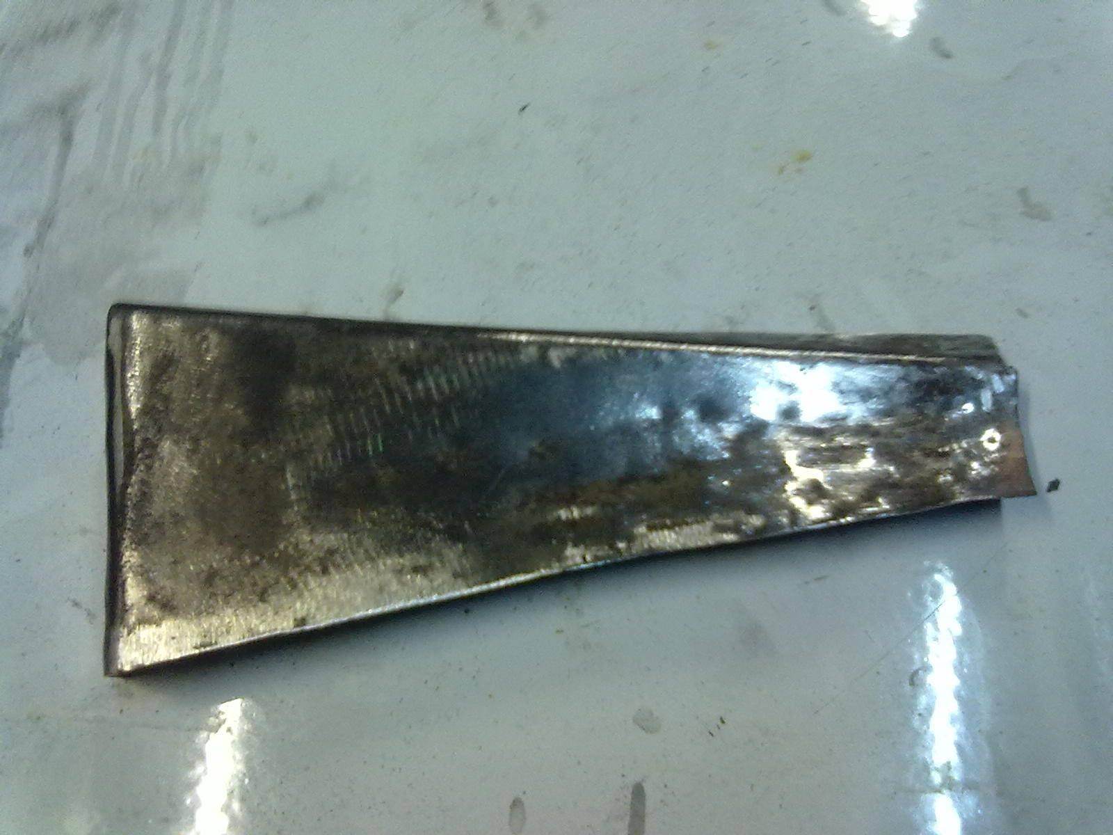

Ну вот и наварился сваркой,и вот что вышло.Это не конечный результат.Сваркой работаю впервые.
Комментарий к файлу: делал и картона лекало ипотом вырезал из металла
07102012006.jpg [ 173.27 КБ | Просмотров: 16088 ]
