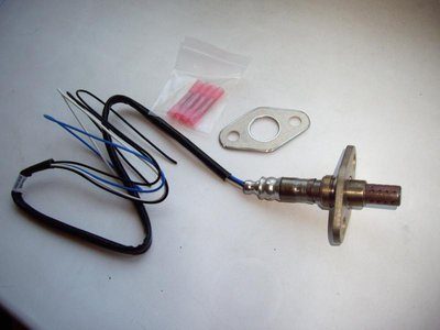

просто чел на нашем местном форуме вот такой продает вот как он его описывает Продам Лямбда зонд (Кислородный датчик ) DENSO 58 у.е 89465-29375 DENSO ---DOX-0212 DENSO ---DOX-0101 Bosch -----0 258 005 728 вот я и думаю станет он или нет)) Добавлено спустя 1 минуту 5 секунд:2 gerzolik - а что за датчик в первом цилиндре? что то я его не наблюдаю

Fozzy писал(а): DENSO 58 у.е Нормальная цена, кмк. Я бы взял.

просто я боюсь будет ли он корректно работать, потому как он новый и возврату подлежать не будет однозначно

Fozzy писал(а): будет ли он корректно работать, Фифти-фифти - либо будет, либо не будет.  )) Если у народа Бошевские кисдородники с другим сопротивлением работают, то Денсовские можно ставить спокойно, кмк.

agb25 писал(а): сказать по вот этому поводу? Номер правильный, а на фото простой кислородный датчик.
